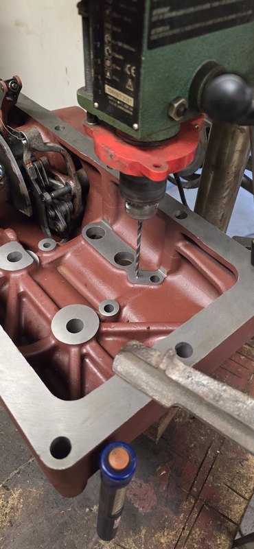

Kad je već riječ o cilindrima,nema posla bez fleksa
    30 KB · Pregleda: 26
33,585
Istina, od alata prvo moraš kupiti bušilicu, brusilicu i švas aparat, ko nekad.... onda dijelove uspiju ugraditi samo oni kaj hoče misliti svojom ludarom.
U nedostatku poklopca sa rupom ja sam se ovak snašel uspješno, a da sam zajebo čoveku poklopac kojeg je jedva kupil i skupo platil :unsure:
