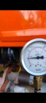

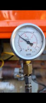

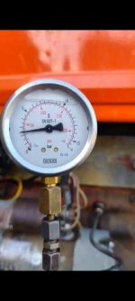

mika
22 Ožu 2011
2,100
Samo ovakvima vjerujem
Ovo je slikano i snimano na starcu od 50 godina,originalni indikator procurio al normalno radi,kupi vlasnik drugog svjetli odmah čim sam upalil tek na 1500 okretaja se gasi lampica,ode u dućan zamijeni mu za drugoga i ja velim da mu kaže da je isproban drugi indikator i da je mjeren pritisak ulja,ali normalno odma negoduje da je nemoguće da je neispravan,stavim tog drugog radi pol sata opet isto,e onda sam fino sve posnimil dva moja indikatora,jedan koji je na traktoru jedan koji uvijek imam na stanju i manometar i napisal poduže štivo na watssapp.Treći put je poslan indikator kak se spada.
Motor mu još nije diran al troši ulje a ovo je snimljeno na toplo na pun gas i ler
    16.8 KB · Pregleda: 31
    13.6 KB · Pregleda: 30
    16.9 KB · Pregleda: 31
