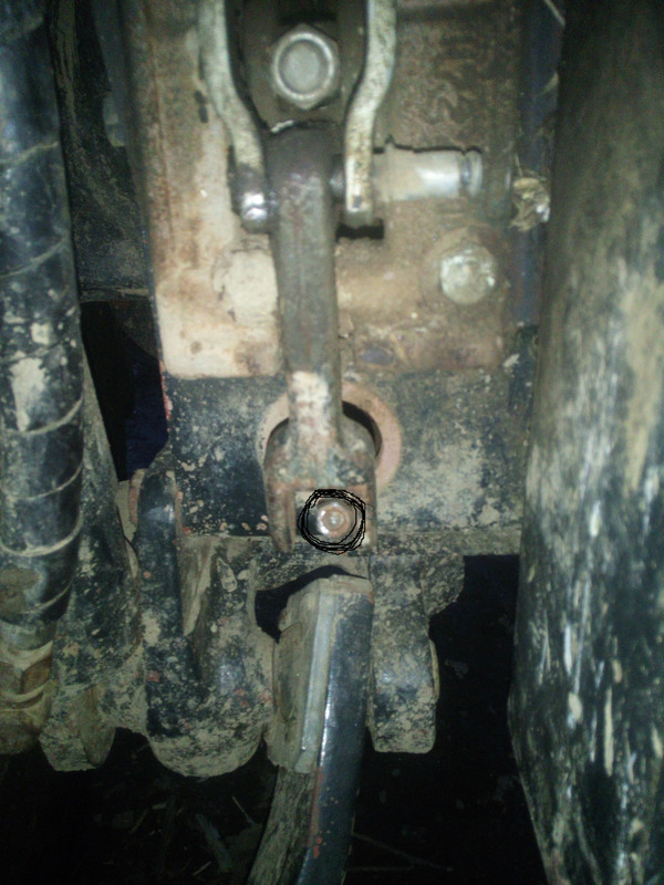

Kako izvući ovu šipku ? Rastavljal sam to ali ne sječam se da li može bez skidanja reduktora. Probao sam odšarafiti pa nejde.
4,111
Odvrnes tu maticu i gledaj prije reduktora sa poluge rucne ide ta sipka kroz blok diferencijala do tog mjesta iza kod kocnica, tamo je ako se dobro sjecam povezana sa bolcnom i šplertnom. Ugl pogledaj izmedju tocka i stepenica za kabinu i sve ce ti biti jasno.
dado6340
31 Svi 2013
5,085
Nisam se zavlačio pod traktor, već je bilo kasno. Probao sam odšarafiti pa nejde. Okreće se ali se ne pomiče. Budem pogledao.
