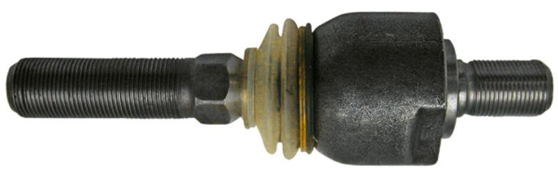

Gdje ima za kupiti kugla spone za Zetora? To ovako izgleda otprilike. Ima na internetu za razno raznih, ali ne znam koje mi pašu.
33,713
KRŠ prom ima garant, samo kaj je tam skupo :s: a imaju garant i svi ostali dobavljači.
Zetorboy
12 Velj 2010
2,879
Nije ni Kirš skup kak prije, evo danas mi došao filter zraka za 4320, 240 kn, orginalni dio, dok u sk za te novce imaju raznorazne kemije, a nijedna nepaše. Ja dosta tam uzimam pod zadnje vrijeme. Sam kaj poštarina ispadne dosta, u prosjeku 50-60 kn, sam kaj i to danas naručiš, sutra je doma, tak da ajde... :)
gogo
10 Lis 2012
4,203
Malii filter nisi promijenio? Ja sam nedavno mijenjao obadva,330 kn,saamo nije original.
Zetorboy
12 Velj 2010
2,879
Nisam, ovog je voda pojela nekak.. pa se papir rasuo unutra, a mali je dobar bio, dođe 100 i neku kn
