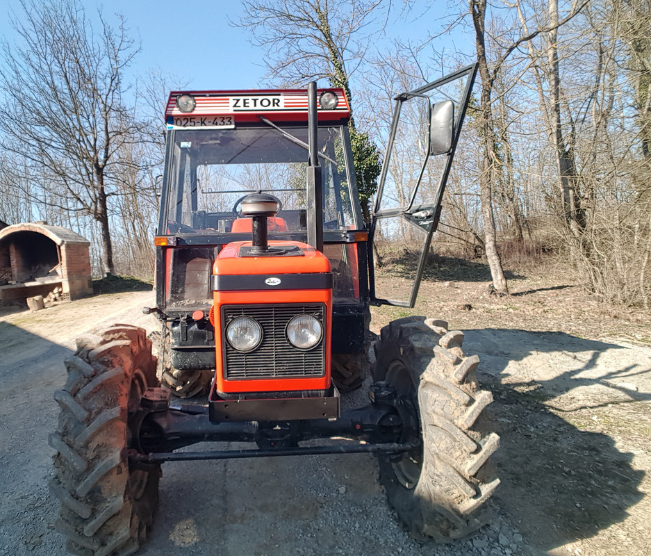

Nema prerada, novi nosač dolazi na mjesto amortizera .
Nema veze naginjanje jer je cilindar na jednoj strani mosta kao i amortizer.
A ima prerade, jer prihvat na prednji most (do bloka) nije isti. Igra od cca 5 hiljada kn koliko sam pitao za taj čisti servo na 6245.
33,499
U tu igru od 5 soma ulazi i nosač, kao i nosač orbitola ;)
33,499

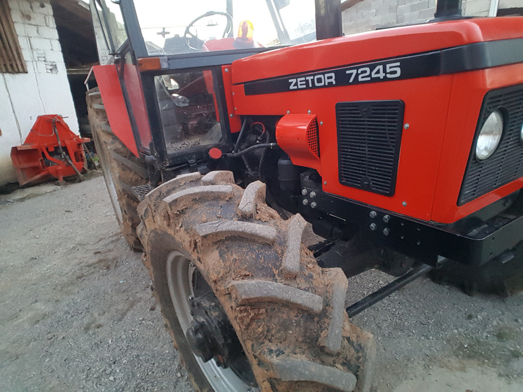

Definitivno, neki Zetor Crystal ili Ursus je donator felgi.
I ovakve prednje kao sto su kod tebe mislim da su imali stariji modeli.
Borisllav360
1 Srp 2017
1,645
Bilo je tvornički ovih Zetora sa 34 točkovima, znači 7045, 7245 i 7745, a ove moje prednje nisu baš iste ko te na Ursusu.
33,499
Bilo je tvorničkih, znam za jednog novog 7745 koji je kupljen sa takvim felgama.
