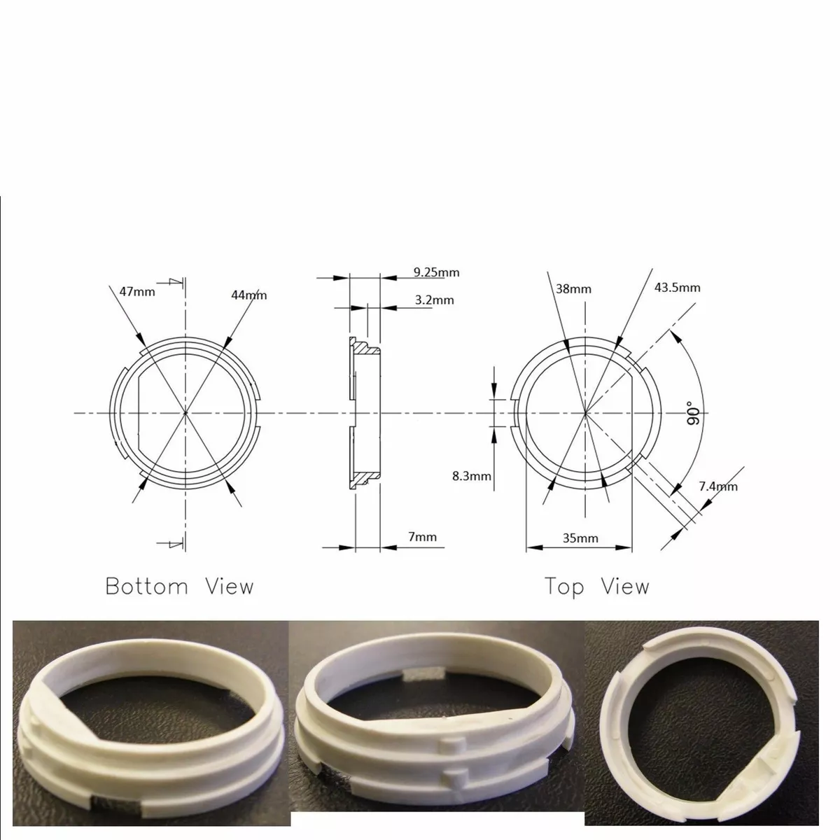

Da li su duga,kratka svjetla na njemu spojena preko releja ili direkt na ključ?
Zanima me dali bi se moglo umjesto običnih staviti halogene žarulje u prednje farove

Za rele nisam siguran da ima, ali kaj se tiče žarulja mogu ići h4 na mojem 4340 su bile namontirane samo se više ne sjećam kak. Obavezno operi farove jer ako su mutni onda ce i dalje slabo svjetlit.
31,422
Postoje adapteri s R2 na H4 žarulje...jedino kaj farovi kraće traju, jer jače žarulje više griju.
...a i bravica bi više voljela da napajanje tih žarulja ide prek releja...

Ondašnji adapteri kad su bili izmišljeni da, ali ovi danas baš i ne. Kolegi su se rastopili.
A ništ bolje ne svjetli jer su sjenila u banani.

Sjenila su ok, traktor se čuva u suhom, a snop je dosta žut,slab, punjenje je ok, a svijetla trebaju samo na cesti za povratak kući, rijetko na polju

Mislim da je to do instalacije i loših spojeva, a ne do samih žarulja . Ja sam posložil svjetla kvadrature žice poštivane, releji i radi odlično. Pad napona na žaruljama je zanemariv.
