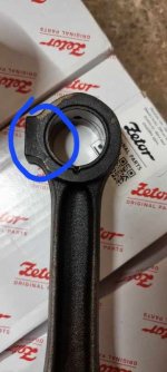

Večer.Na koju stranu moraju gledat ovi zubi na klipnjači?
    25.5 KB · Pregleda: 20
33,711
To nije zub, to je uteg koji gleda prema bregastoj.
Zub ima na nekim klipovima iznutra.
