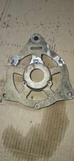

Ako si videl trebal si odmah zavariti, bilo bi ti sad jednostavnije.
Probaj, nemaš kaj izgubiti.
karlom
8 Sij 2013
422
Ovaj veći dio drži rotor u centru, a na manjem je zaserafljen na traktor. Tako da će zavarivanje vjerojatno riješiti problem. Ak ne 100€ novi i vozi.
Samo nemam doma TIG za Aluminij. A ko će dočekati petak da dođem na posao.
