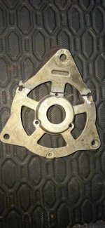

33,680
Jesi ti njega slomil ili je pukel sam?
Ja bi ga sebi zavaril.
karlom
8 Sij 2013
422
Bio je napuknut prije godinu dana kad sam kupio traktor. Sve sam obnovio a njega sam ostavio. Sad je puko. A probati ću zavariti.
