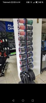

Mogu nova crijeva izdržati 5000 rs samo treba kupit prava.
Kaj se tiče ulja u plavi dizel ja točim 5w30, ima ga u firmi (povoljno) rijetko je i dobro se miješa sa gorivom. U massey ferguson 135 točim pola litre na cca 30 litara, a u proximu na kojih 100+ litara točim litru, a ponekad i preskočim štetit nemože sigurno ako već nema koristi.

Ja kupujem u dućanu sa autodijelovima ima u tok.ću neznam sad naziv sutra slikam. Sva koja sam promjenil nisu se vraćala, a ima ih i starih preko 10 godina. Ova original zetorova gufero i slično su katastrofa.

Da i kod njih ima isto takva. Ja tako već godinama kupujem i nema problema. 4mm ide na povrate od dizni, a 8mm ili 7 idu na sve ostalo.
Ehhh da treba pažljivo skinuti stara da ne oštetiš rubove na holenderima (lastin rep) gdje se nabija to novo crijevo jer ako jako zarežeš hoće puštat.
