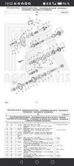

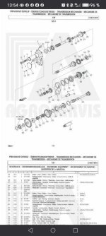

Ogrlica je na par milimetara od nosača međuzupčanika. Našao sam na katalogu da ipak postoje dvije izvedbe sa i bez sinhrona? Jbg ja baš imam sreće za ovu bez. Baš ću pogledati kaj sve treba mijenjati za promjenu. Na prvu treba sinhrone i vilicu za ukapčanje. Cca 700 do 800 eura???
