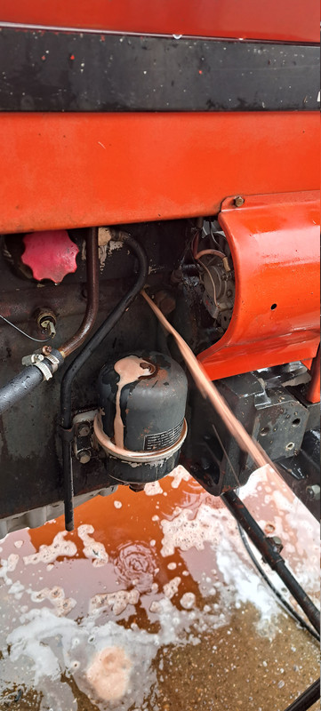

Da bi potvrdil ono kaj sam napisal prilažem sliku.
Kaj se ovog drugog tiče isto prilažem sliku dosjeda koji sam ja davno, davno zabrtvil bez troška za strojnu obradu i još nije ni suze pustil, a pomalo je več opet za generalku.
Prvo. Koliko takav antifriz košta?
Drugo. 99% naših traktora ne koristi takav antifriz, već onaj obični kojeg se mora mjenjat....svake 3-4 godine...
7,993
Razlika u cijeni antifriza G12 (žuti, crvenkasti) u odnosu na antifriz G11 (zeleni, plavi) postoji. Ali postoji i činjenica da se G12 mijenja nakon dužih intervala.
(Namjerno ne želim sad prezentirati nabavne cijene po 1 litri obje vrste antifriza, da ne bi uskratio užitak i zadovoljstvo, ili nekoga povrijedio, pa bi mi odbrusio da si i on sam zna nači na Internetu i izračunati.)
Samo budem dodao da nisu svi antifrizi za tzv željezni blok motora, niti za tzv aluminijski. Evo tu prestajem dosađivati s antifrizom. 🥂
Prije 20 let je koštala litra cca 100 kuna koncentrata. Danas se a8d više ne proizvodi. Ima neka zamjena, mislim da a8f4 ali nisam siguran i neznam dali je isti ko i ovaj.
Ovaj odgovor ide tebi i @H&S
Nisu isti, znam ja to dobro. Ovaj antifriz je u željeznom bloku sa aluminijskom glavom. Tak je danas večina tih raketa kaj po cesti idu što znači da može svakam.
Kak i ovi kaj prodaju po dučanima, skoro svi su danas univerzalni, otporni na sve, štite čak i protiv udara groma.
Osim od onog čega bi trebali pa to izgleda kroz koje leto ovak.

Ja sam prvi servis nakon kupnje ispustil neku sličnu hrđu i roknul ( na inicijativu našeg forumaša ) paraflu G12 crveni ( nije jeftin 1 L=cca 7/8 e , ako se ne varam ). Onda mi je vodena riknula na malčiranju pa sam prilikom zamjene iste skužil da mi je sve još uvijek hrđavo u hladnjaku. Nakon toga sam opral s laganom mješavinom dimera ( a to sam trebal prvo blento ) i ispral sistem koliko sam mogel, tu je tek prekrasni iscjedak izašel. Naravno, kupil sam novi antifriz jer stari je bil ko razrijeđeni frutek od marelice. Sad jbg, fakat to drukčije izgleda jer baš pratim...nema one kontaminacije hrđom vidljive ( znam da ima ali ipak ne ko prije )
