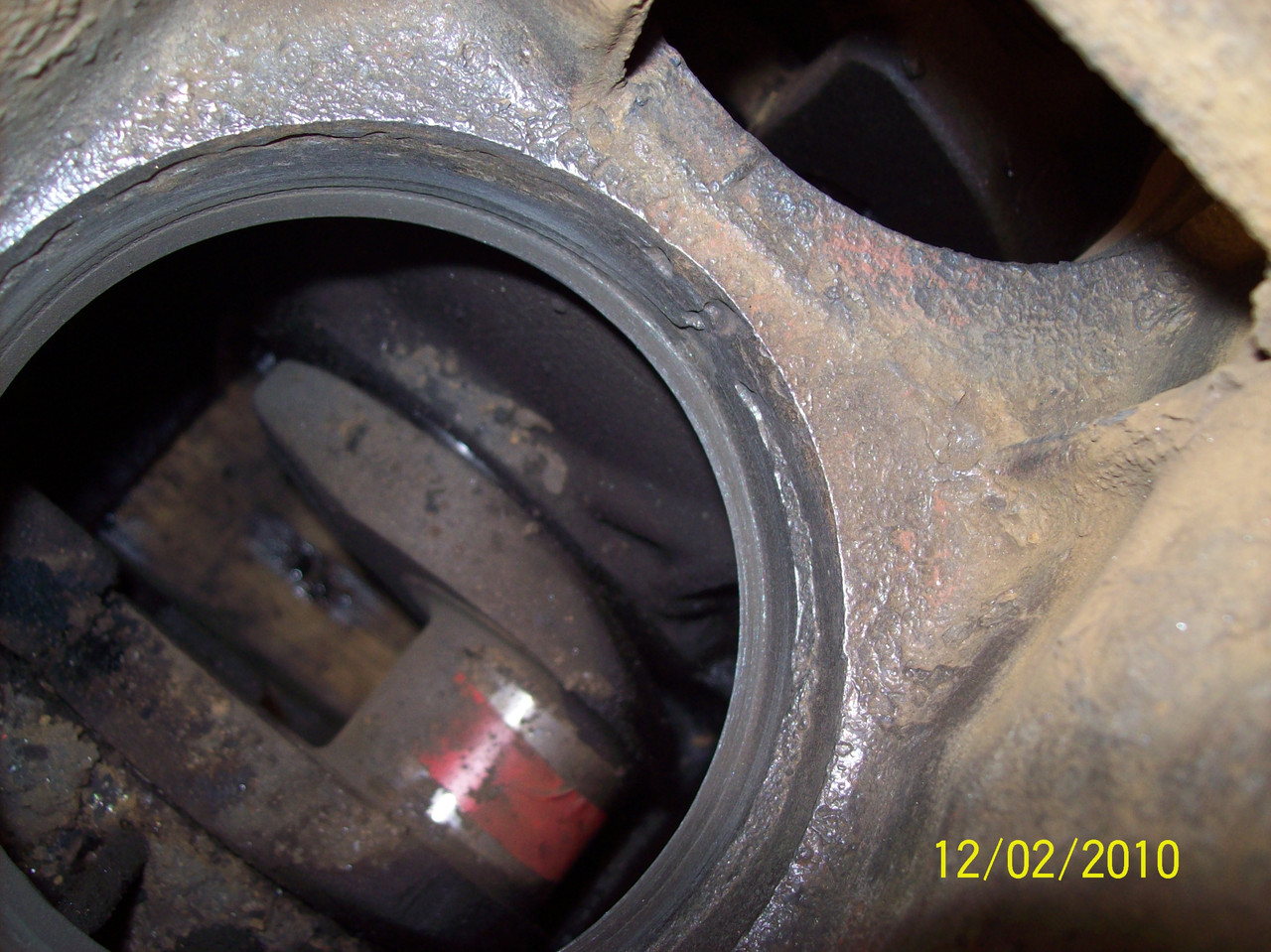

Postoji antifriz koji se ne mjenja, samo kaj je skup.
A motora piksaša ja nisam u životu videl sa neoštečenim dosjedom za gumice. Jesam, onda kad sam novi blok ugrađival.
33,680
Da bi potvrdil ono kaj sam napisal prilažem sliku.
Kaj se ovog drugog tiče isto prilažem sliku dosjeda koji sam ja davno, davno zabrtvil bez troška za strojnu obradu i još nije ni suze pustil, a pomalo je več opet za generalku.

Ja sam na svojem sada bivšem 4340 imao isto tak blok nagrizen od hrđe, stavili smo nove gumice, namazali sve sa diht masom naravno tanko da ne ode u ulje i antifriz čak su i stubline ostale stare i vozi već 16 godina i 3000 rh. Mada ovo kad se blok odveze na strojnu obradu je po ps.
