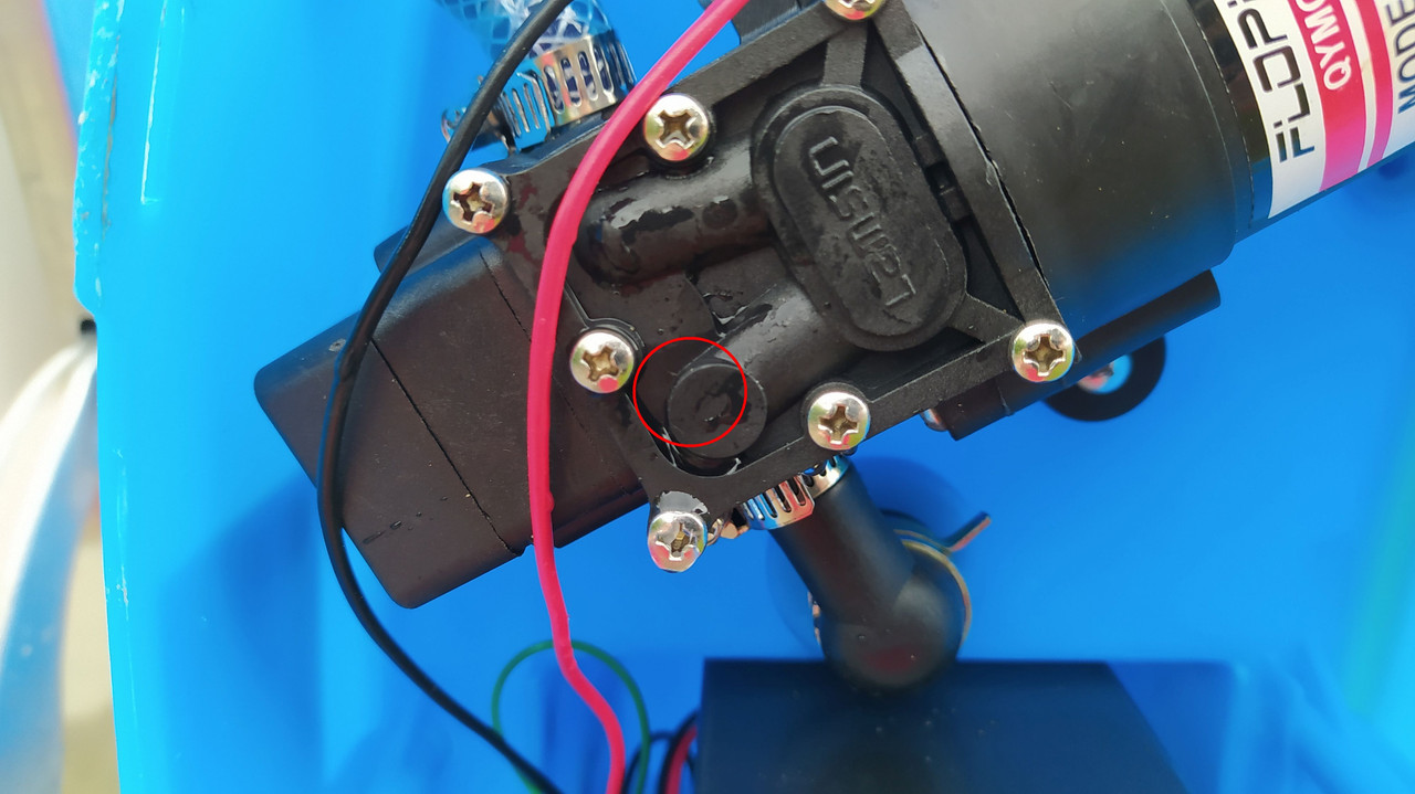

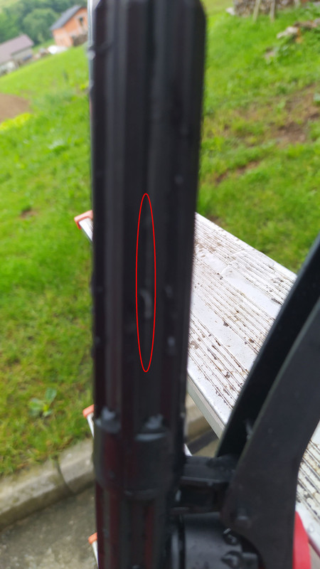

Problemi s HB Garden aku špricom. Prošle godine uredno završil posel, opral je i pospremil u kutiju. Ove godine prije prvog špricanja stavim samo vodu i hoću provjeriti kak brzo moram ići da prebrzo ne potrošim škropivo. Prvo mi se voda počela cijediti po guzici, a onda je počelo špricat bočno iz ručke. Pospremil sam je i posel odradil sa starom 9 lit. ručnom. Danas sam skinul donju zaštitnu plastiku i ustanovil da pušta na pumpi. Dakle pukla je plastika na ručki i na poklopcu pumpe. Samo teroretski je moguće da je ručkom nekud udareno, ali pumpom sigurno nije. Mjesta propuštanja su označena crveno na pumpi i na ručki.

Ne vjerujem, bila je blaga zima, a nije bila vani. No, to sad nije niti važno. Zanima me nabava dijelova.

Pumpa trgo agencija. Ispod 10 eura.
Uzeo si ja par komada da imam za projekte.
Ručka hiunday. Iste su. Gledao ja neki dan u agronomu.

Nazvao. Ručku imaju, 5 eura. Pumpu bi trebali imati za 3-4 dana. Cijenu ne znaju.
