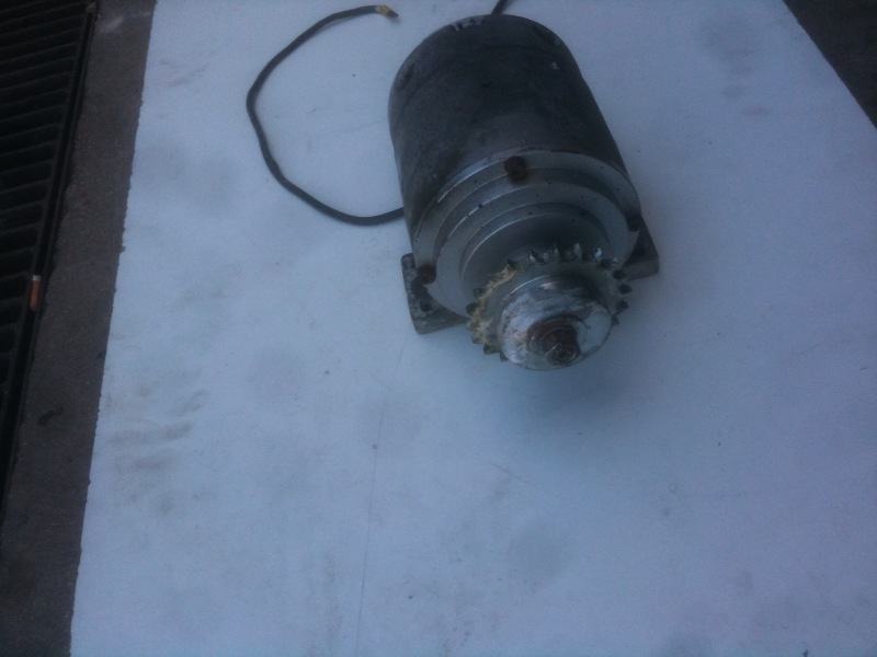

@jocc ako kupuješ nešto onda ovak nekaj kad bi si mogao nabaviti povoljno a da je motorček12v
    24.4 KB · Pregleda: 23
33,214
A vidi ovog ;) :
Imam tak nekaj doma.
To sam davno kupil za neki projekt. Dobra stvarčica pošto radi na 12V ali je sporo bilo za ono kaj mi je trebalo.
Možda zatreba negde drugdje.

33,214
@MUHA što je to bilo , to je motor s nekakvom getribom
Ne, to je motor s pumpom hidraulike i rezervarom.
@MUHA može cijena ovog motora za svaki slučaj?
Nebi ga prodal, 24V motora si mogu nabaviti bez problema, ali ovaj je 12V. Imam ideju za kaj bi mi to moglo trebati pa nek stoji još malo.
2400 evo sada i to znamo
Mislil sam da buš primjetil na onom motoru s pumpom kojeg sam slikal taj podatak i da ga buš komentiral.
Zato sam ga i poslikal iz bližega ;)
I mene je iznenadilo kolko se brzo vrti bez reduktora.

MUHA vidio sam, to sam prvo tražio pogledom ;) ali nisam komentirao, moj grijeh.
