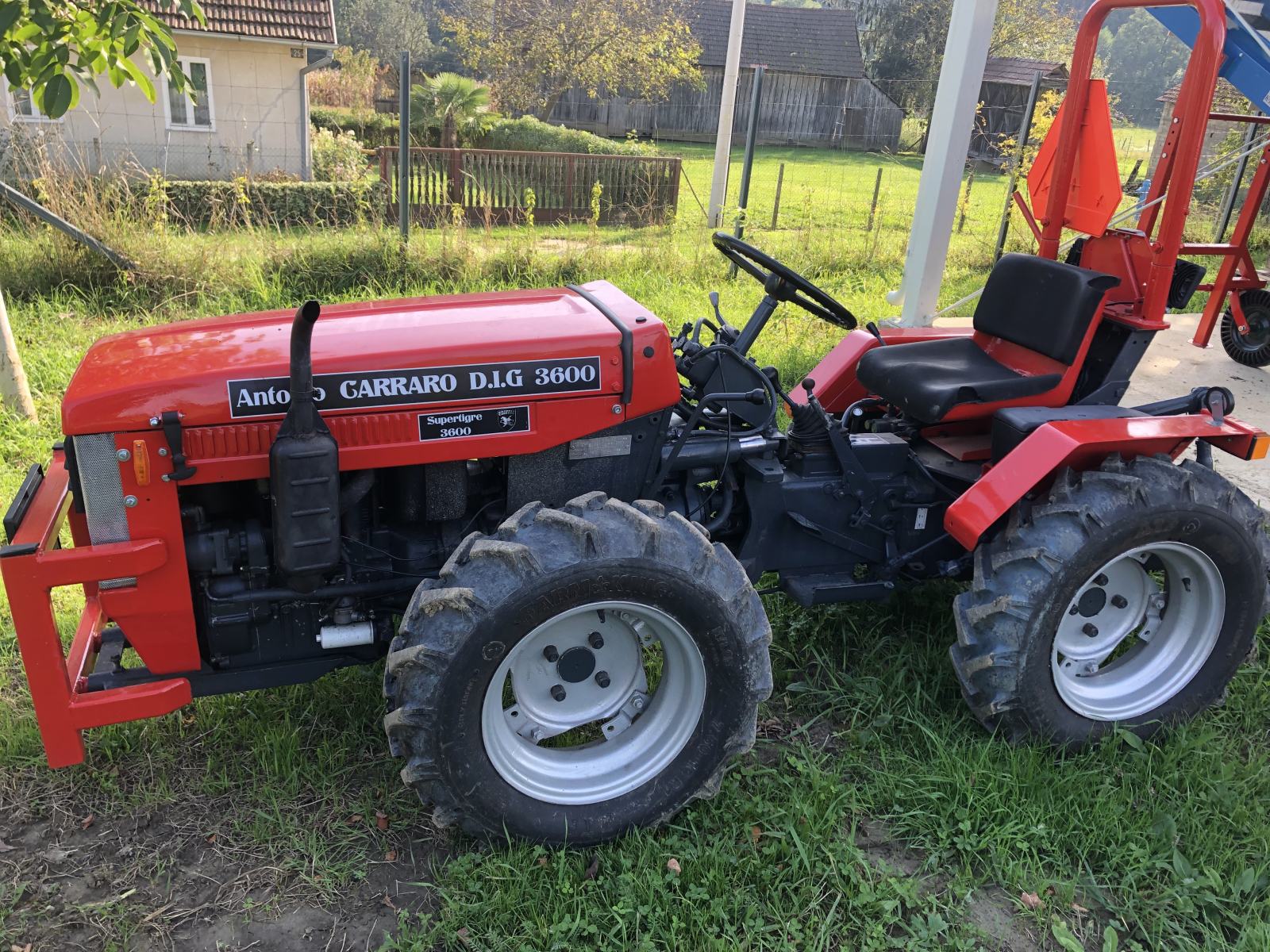

javljam dojmove sa prvog frezanja jučer. Prošlo je OK, treba mi još malo prakse, nije baš jednostavno na kosini raditi. Frezao sam u trećoj sporohodnoj gore i dolje.
Imam pitanje u vezi špera, nije mi baš jasno. Znači frezao sam u brijeg gore i tamo di je najveći uspon
se traktor počeo ukopavat i vrtio je samo prednji lijevi kotač i desni zadnji i onda sam uključio prednju i zadnju šperu i opet je vrtio samo prednji lijevi kotač i zadnji desni ? Po tome onda špere ne rade ? Ako uključim šperu bi trebali svi kotači se isto vrtjeti?
To ima mehaničku šperu, nema nikakve ventile pa da su možda zacvikali?
Kak mogu najjednostavnije testirat ispravnost špere?
Hvala

Bit će da ti nisi ukopčo kako treba, moraš malo volanom lijevo desno i osjetit ćeš kad uhvati, to je sve mehanički i nema šta bit, ja točno pod rukom osjetim kad ulove i kad popališ blokade osjetiš i na volanu, sa prednjom se još i da nešto skretat al u kompletu skoro ništa...
