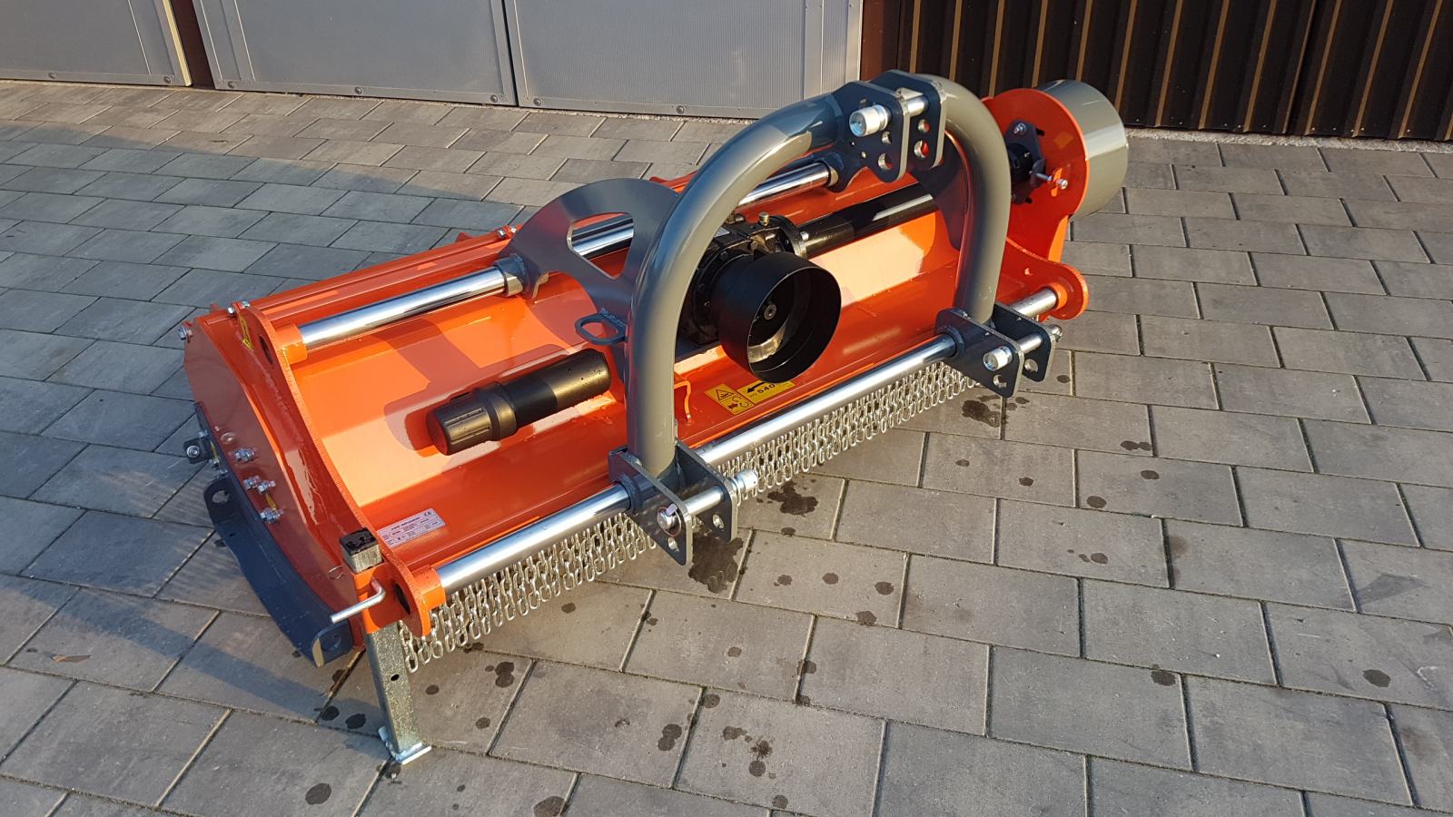

Dečki ,živjeli .
Malčer ino elite 160 open
Cijena nekih 20 tisuca kn . Što mislite
Krumpironja
7 Svi 2010
4,279
Očito...zanon ima 15% na keš ali sa hid pomakom je oko 22-3tkn
Sad moraš još samo sve poplaćat i čekat da ti dođe :p
