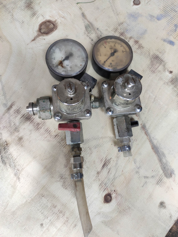

Dal je ovo upotrebljivo za varenje, s obzirom da su obe skale u Barima, a ne jedna u litrama?
Kako me sjećanje služi na jedan davni regulator identičnog izgleda kao "normalni", koji se prodaju uz boce za varenje, a spomenuti je "srkao" bocu ka "prava pijanica"!!
Ovaj regulira tlak a ne protok...
Jesam li u zabludi, ili se šta da napravit da ovo radi uredno.
(Dobija sam 2, jedan je potpuno nov).
Posta sam ka Vuk Karađić, sakupljač narodnog blaga...
Svaki regulira tlak. Ako imaš na izlazu kalibriranu dizu, onda prema tlaku određuješ protok.
Na mojem CO2 ide na 0,5...1 bar prilikom zavarivanja.
To je kritičnije za Ar, koji je skup, a za CO2 je manje važno.

Tnx.
Znači kacavidom ga navidam da puše koliko mi triba na pištolju, i ako valja držat će taj setup...
Ja sam se pitao "zatvara/prigušuje" li ovakav uređaj "protu-tlak", pa da "boca ode u atmosferu" ka da je otvorena, bez regulatora..
