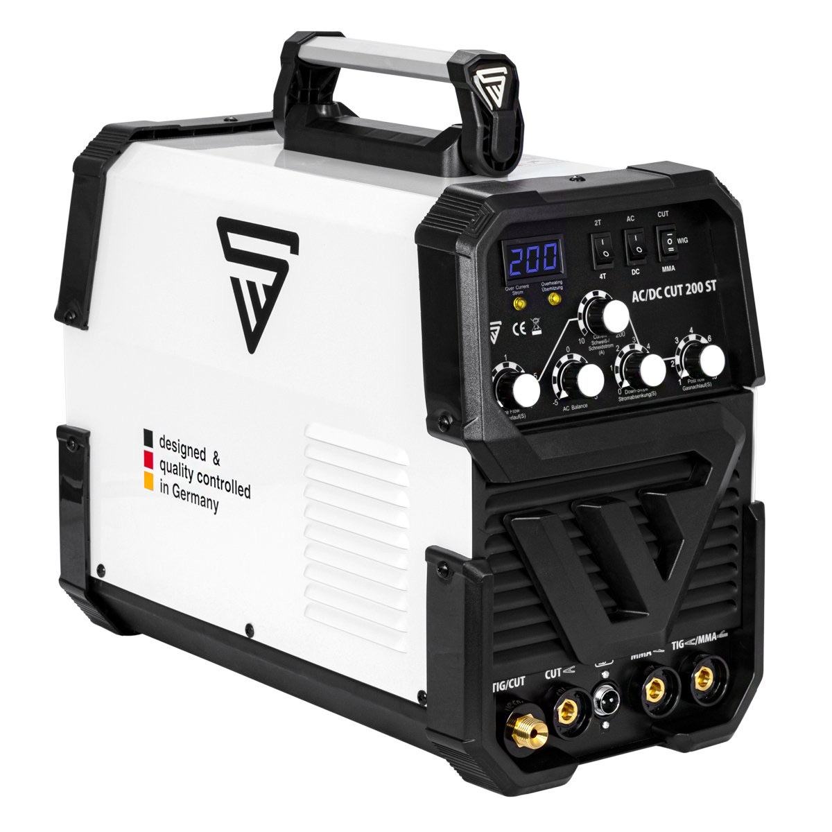

Mišljenje o ovakvom aparatu?
Taj nema podešavanje AC frekvencije što je po meni bitna stvar kod aluminija, više frekvencije za tanje stvari, a manje za deblje. Kod aluminija je bitno i kontinuirano podešavanje struje u toku varenja što opet ovaj ne može jer za hladan aluminij treba milijun ampera, a dok se zagrije vrlo brzo se može i pregrijati i propaliti

Aluminij je prema mojem dosadašnjem iskustvu jako zahtjevan za varenje i nije niti usporediv s čelikom, a važno je istaknuti da sam amater u tom polju.
Svaki proces kao i uređaj ima prednosti i mane. Tig je vrh po mogućnostima i opcijama zavarivanja, ali to nije besplatno i traži puno vještine i znanja koje se jedino može dobiti radom i praksom. Rel i aluminij su nužno zlo i to je za pokrpati nešto deblje ok, ali moje mišljenje je da to nije posao. Kao dobra alternativa za hobiste i amatere su danas "jeftiniji" pulsni mig aparati koji su se zadnjih godina pojavili na tržištu i koji zbog pulsne struje mogu variti aluminij mnogo lakše i bolje od klasičnog mig/mag aparata, ali tu je često problem kod jednofaznih da vuku veliku struju iz mreže na većim amperažama pa je teško raditi na kućnoj instalaciji - ispadaju 25 ampera osigurači.
Aluminija ima puno vrsta i neki se vare bolje od drugih. I sam sam mislio da je to lako kao na videu gdje profesionalac radi, ali vjerujte da nije niti približno i svi koji su to probali raditi to znaju, a profići znaju najbolje

Kak nema, a za kaj onda služi onaj drugi kotač pod kojim piše AC balance -5, +5?
Izgleda da se grah okrenul na ovog bez plazme ShieldSquare Captcha
AC balance je postavka koja određuje koliko je vremena valni oblik struje u plusu odnosno u minusu. Valni oblik struje kod tih aparata je pravokutan (neki imaju i opciju promjene valnog oblika) i onda je jedan dio vremena na volfram elektrodi plus i on čisti aluminij oksid, a drugi dio periode je minus i on daje penetraciju u metal - najjednostavnije rečeno
