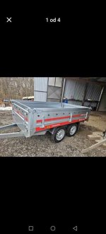

Rudo je "na pant" tako da se kutija diže na prednji kraj
Ako sam dobro videl, može se podići cijeli prednji kraj sa šasijom. Kak je to provrdivo u praksi, s obzirom da ima 2 osovine i treba značajnija sila podizanja?

Može se tako kao na slici, a može se ugraditi takva dizalica, ali je predviđeno da se guranjem u nazad kotači blokiraju naletnom kočnicom i ako je kutija otkopčana (ona dva panta na slici) diže ju.

A gle cevi kak su gore zavarene, to je valjda za provjetravanje :unsure:
Sad vidim da je tak i bočni var odrađen

Neznam tko ovima da atest za ove prikolice 🛞 :mad:
A ja da složim zaštitni luk od debelostjenih cijevi za traktor to nebi prošlo😖😣😡
33,686
Realno gledano, a kam to ide.
To je laka prikolica i kad se pravilno rasporedi teret (ko u avionu) to bi držalo i da je samo poheftano.
Znal sam, ali sam zaboravil, koliko tereta na vlak drži 1 kvadratni milimetar vara.

Kaj se tiče varenja cijevi, vjerojatno im je opravdanje rupe za vruće cinčanje.
Razmišljal sam o tome, ali mislim da bolje da su zavarili do kraja.
Isto bu trajalo
To kaj gledaš nisu cevi, već C i U profili. Ćoški nisu zavareni radi vrućeg cinčanja.
Z druge strane, ta prikolica bar ima šasiju. Seti se one pri tebi: na njoj je osovina bila prišarafljena za podnu šperploču.
Isto bu trajalo
Onda nesme ostati niti mala rupica nigdje. Poskupljuje izradu pa se zato to izbjegava.
To je onda kaj drugo, ja sam mislil da je cev.
To sa varenjem čoška u tom slučaju vručeg cinčanja nema nikakve veze.
Bila bi jača da je skroz povarena a cink bi opet svakam zašel.
Tak je.
Ja bi rekel da je danas malo meštara i nemaju aparata s kojim bi to znali tak napraviti.
A i ukupna masa je 750 kila, kad oduzmemo nepotreban teret imamo veču iskoristivu nosivost.
Ima veze, jer se cink nemre izcjediti (previše bi ga ostalo neocjeđeno, a to em je skupo, em diže masu šasije).
Kak je C, zavareno je s 3 strane, a samo ćoški su ostali otvoreni.

33,686
Čekaj malo.
Ova prikolica sa tim C profilima. Takva je tvoja?
