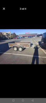

Ja sam tražio kotače ispod!
1. Tovarni prostor širji
2. Blatobrani ne smetaju
Je. Šasija izgleda ovak:Čekaj malo.
Ova prikolica sa tim C profilima. Takva je tvoja?
Svaka ima svoju namjenu, prednosti i mane.Koje su inače bolje, ove sa kotačima sa strane ili od ispod kao ova?

Kvaliteta osrednja, nije nešto, ali nije ni krš, računaj da legalno na nju može stavit 500 kg, ali s obzirom na 2 osovine, vjerujem da je da šasija rađena za više (pretpostavljam na 1200/1300 kg) jer tako radi većina proizvođača koji imaju serijsku proizvodnju i onda samo daju različiti atest za 750, i 1200/1300 kg nosivosti.Trigano, reg. 750 kg.
