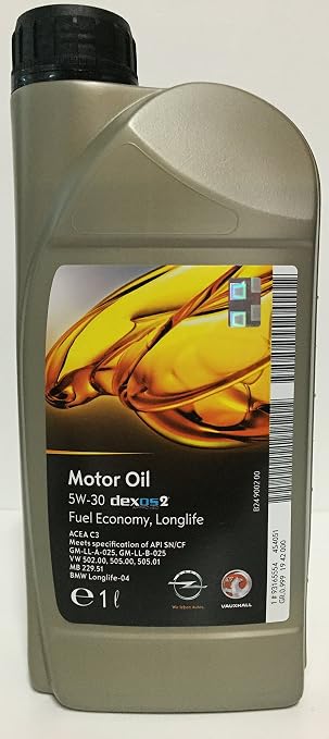

Jel slobodno pitam, zakaj to zovete Opelovo ulje? Koliko vidim na 'sličici' piše BMW :wink:
Zato jer jer ovisno o pakiranju ima i s opelovim znakom umjesto GM
Negdje sam našel podatak da, GM ulje (Dexos 2) proizvodi Total.
Imam doma skoro novog oplota koji je vožen u ovl servis i popizdio sam kad sam vidio na kartici da su stavili OMV ulje i počeo galamit tamo da neću to smeće. Došao serviser s kanticom oplotovog i pokazao mi i 100% sam siguran da je OMV ovo...
31,443
Kantice su opet u modi, rekel bi kolega Puknuti :(giggle):
Ne mora značiti da je loše ak je OMV. Ionak svi kupuju aditive od istih proizvođača. A vjerojatno i bazna ulja.
