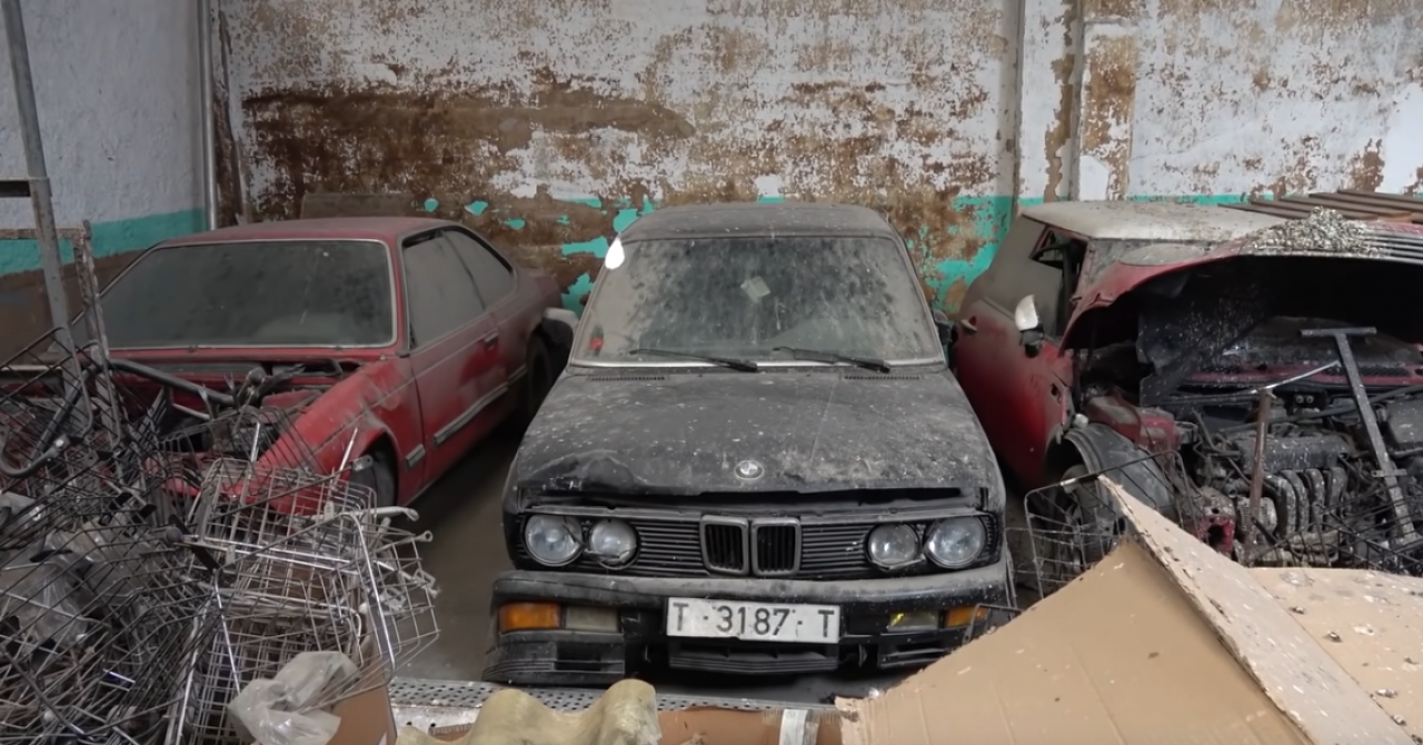

Čak i u takvom stanju ti auti imaju jebenu vrijednost. Možda ne svakome, ali onom ko zna kaj hoće sigurno ima...
I platit će 👌
