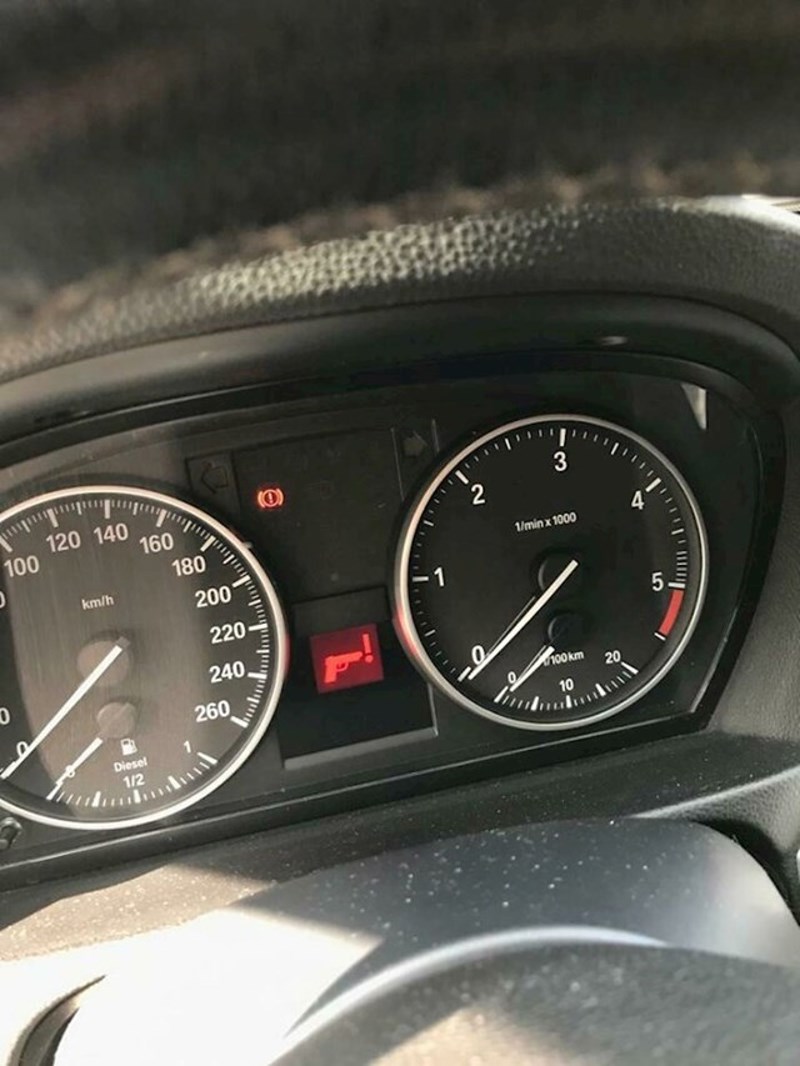

12,504
A ovo znači? Ubij se ili ukokaj auto?
drazenhonda
1 Stu 2010
2,779
Ja neznam, ali znam da je auto dizel i da je otvor za punjenje dizela na lijevoj strani vozila, hehhe
