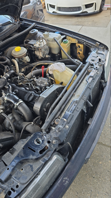

Ja sam najsretniji kad ja njega ovak probudim.

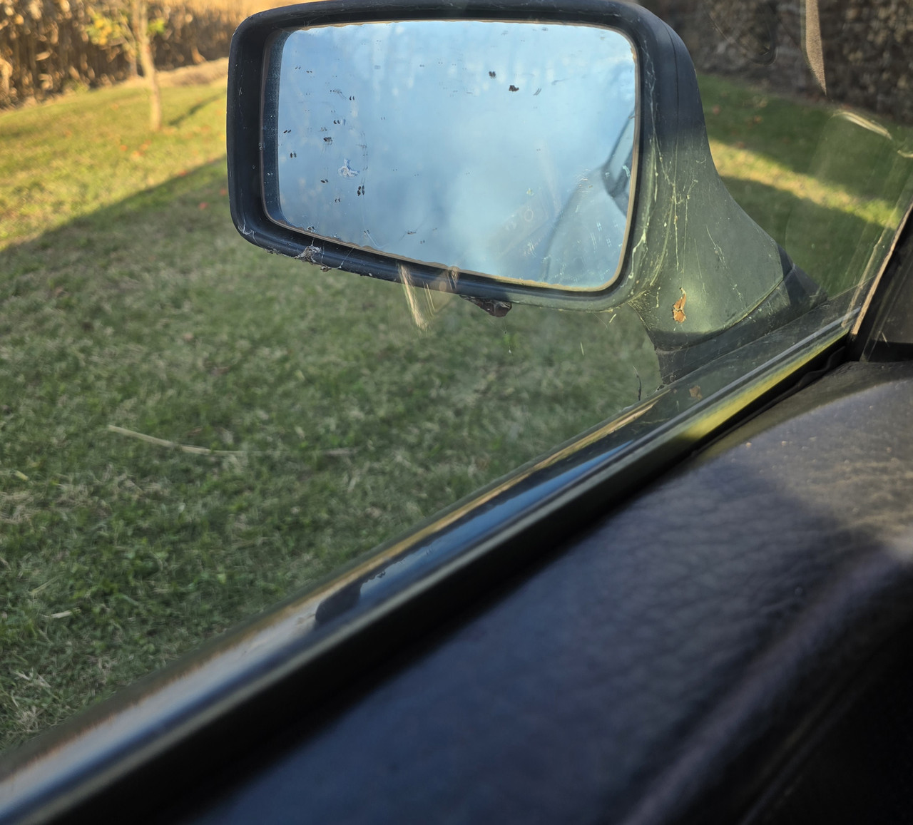

i onda otraga bude ovak.
