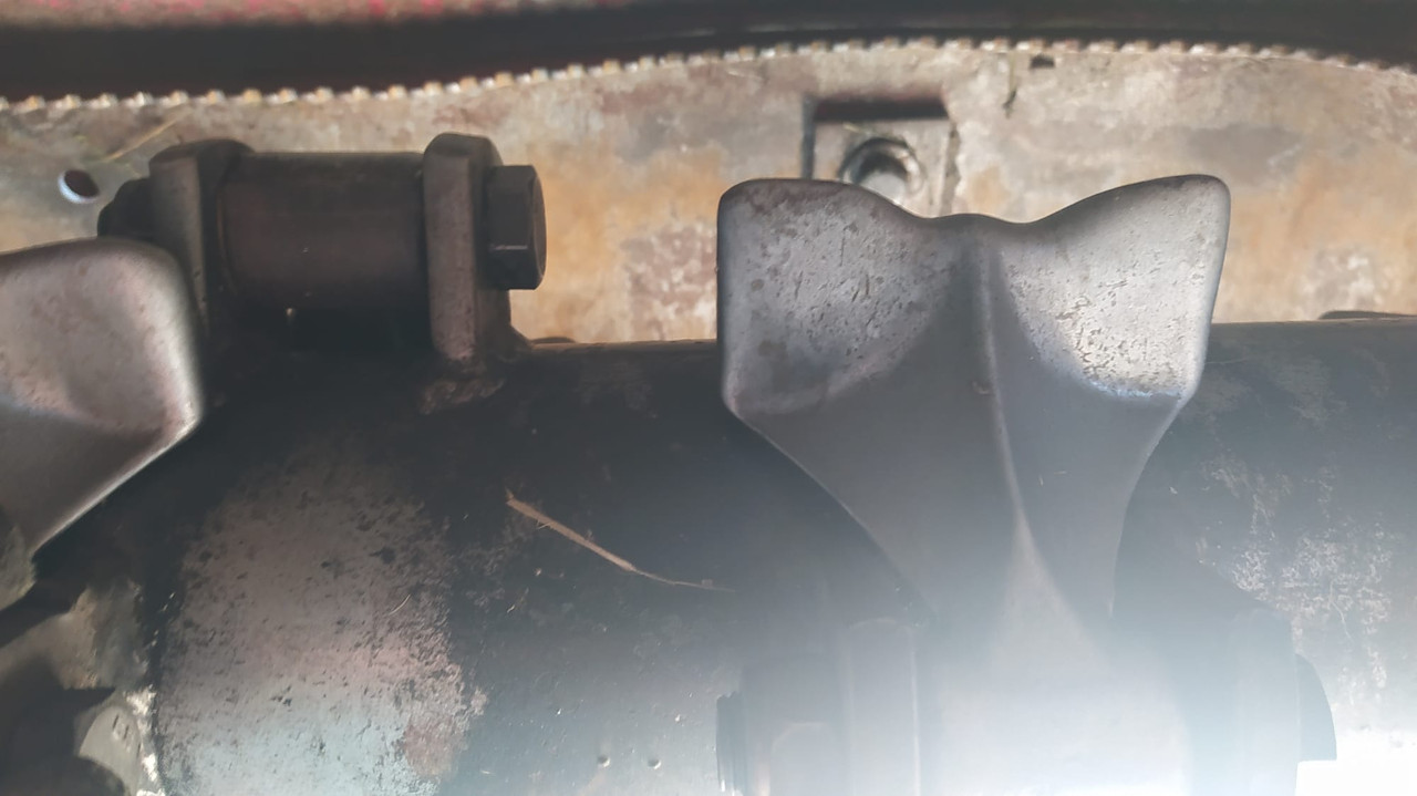

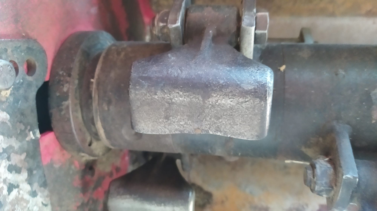

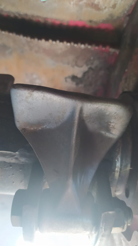

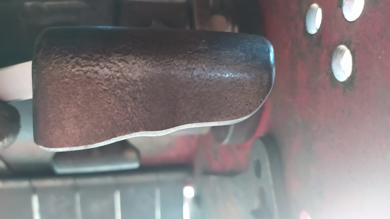

Od 24 čekića 8-10 ih je manje potrošeno/oštećeno. Najbolji izgleda ovako
Ima dosta ovakvih

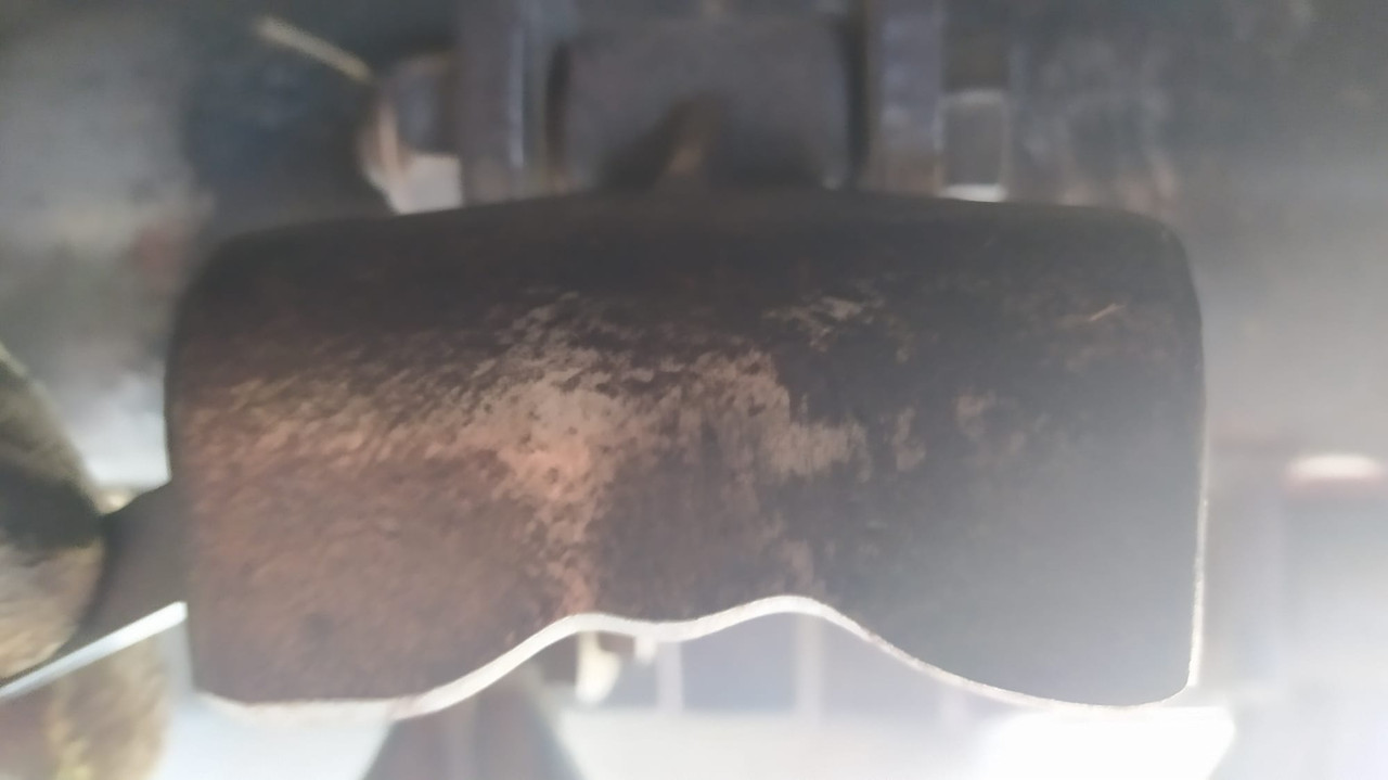

i nekoliko ovako potrošenih.

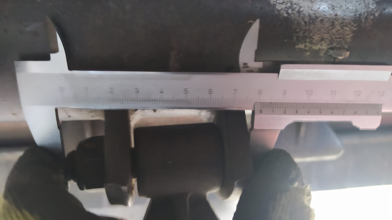

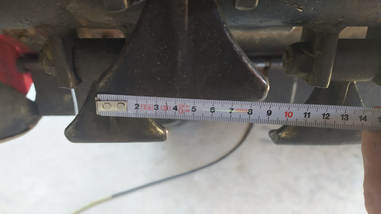

Širina bateva je 40 (ušica) i 90 (radni dio)
Radius vrtnje sam probal izmjeriti dubinomjerom postavljenim na 95 mm kod manje potrošenog bata..

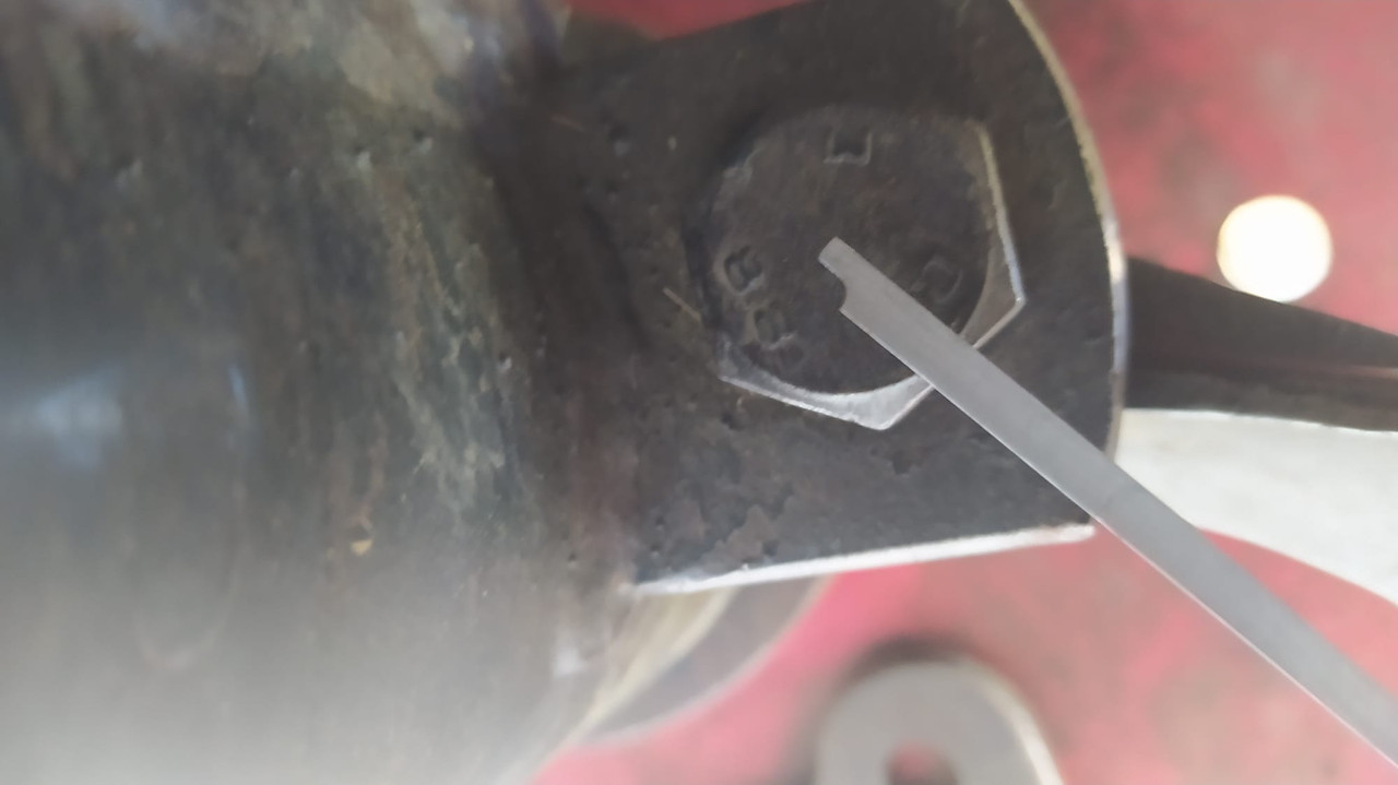

Vijci su M16x80. Nisam nijednog skinul pa ne znam kakav je navoj (fini ili normalni). Sudeći prema matici koja je samokočna, možda je normalni navoj.
Mislim da se ne isplati mijenjati 2/3 bateva. Bolje zamijeniti sve, a ovih nekoliko boljih ostaviti u pričuvi.

1. Nisam na netu pronašel ponudu batova tih dimenzija. Ima ih u ponudi radne šrirne bata 85 i s rupom 14,5. Zna li netko tko prodaje te dimenzije (40/90, R=100 ili 95)?
2. Jesu li novi imali radius vrtnje 100 ili 95? Što je vjerojatnije?
3. Trebam li mijenjati vijke s maticama, samo matice, ili kod prve zamjene ne smeta da se iskoriste stari vijci i matice? Kakav i koliki je rizik?
