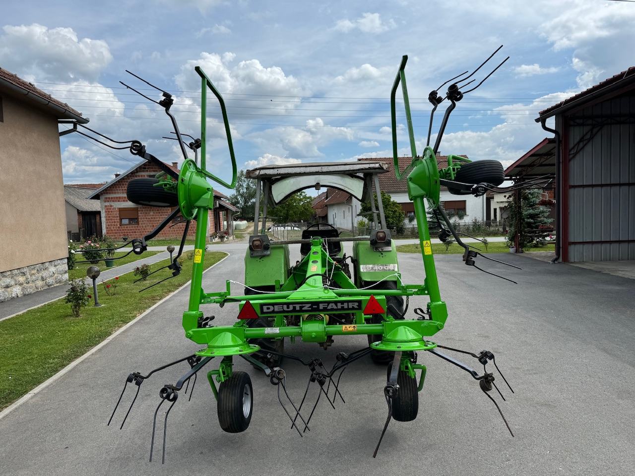

Evo dobio 2 ponude, DF HD 360, navodno malo radila, hoce 2500 za nju
A NH Hayliner 370, kaze čovjek da je u super stanju,mijenjana igla, trazi oko 2000e za nju,sto mi se cini malo..
Mišljenja?

Ima u Zelini dobar majstor Slavek. Nekad , 2001 godine kad sam kupio balirku kod Kralja u Mirkovcu,dao mi njegov broj. Jednom sam zatražio od njega uslugu, no bio u gužvi i objasnio kako popraviti, ( išle nakrivljene bale) Ishod popravka je bio uspješan. Balirka je bila Welger AP 41. Napravila je bala (do prije 8 godina kad je prodana, ispravna) toliko da me nisu valjda u osnovnoj školi učiti do tog broja😉
Sad sam tek vidio tvoj novi
post.
Ako su mijenjane igle,dogodila se neka havarija, gdje god vidiš" švasaraj" i nove dijelove bježi od tog. Vezači aparat radi velikom brzinom,i ako samo malo " fuša" na malom gasu bu vezalo,ali kad potjetaš bude bilo ,nismo znali, a to onda košta da boli glava.

Znaci cim je igla mijenjana,ne moze bit nista dobro?
Izgleda da kupit dobru balirku = dobitak na lotu

A, gledaj to ovako. Ako je igla promijenjena mogu biti samo tri razloga. Prvi ,da je ušao strani predmet( grana vrbe) i skrenula iglu s putanje,van vodilica i negde udarila. Drugi da je nešto preskočilo ili puklo u mehanizmu " paljenja" ( isto kao da na autu pukne zupčasti remen)
I treći slučaj poderanost vezačkog mehanizma.
