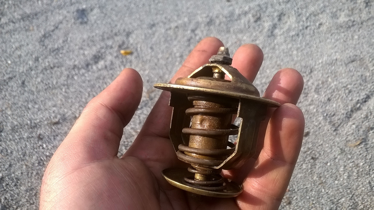

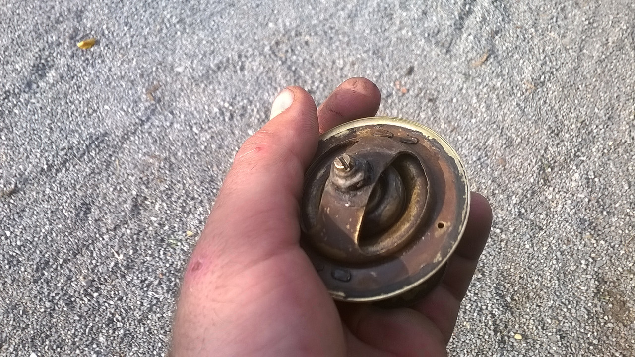

Danas sam se malo poigrao sa starim termostatom i izgleda da se on može i popraviti.Ostao je malo otvoren jer je valjda opruga što ga zatvara oslabila pa ga nije gurala do kraja.I ja sam malo samo otpustio ovaj vijak gore i sada zatvara normalno.I stavio ga nazad u traktor a novi spremio za rezervu,i evo radi odlično.
Nema do ruske domišljatosti
