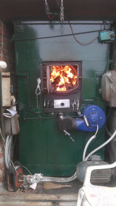

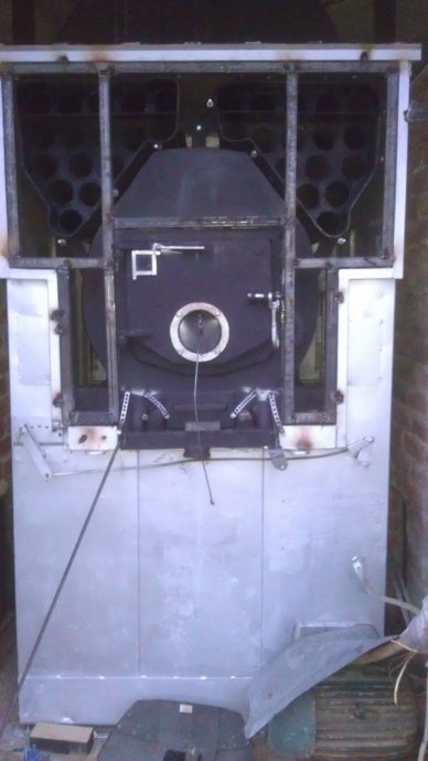

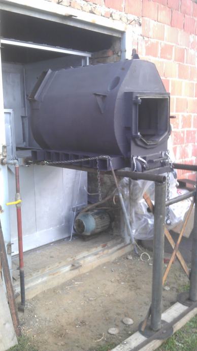

Pravo ložište zlata vrijedi,eto ljudi kupovali kompletne termogene za 12.000kn a mene samo materijal i posao za ložište ispao toliko.I gore sušare po selu hahaha i ljudi se čude zašto.
Šteta nisam stigao isprobati sušenje na plin preko novoga ložišta što je napravljeno,al min 40% bi se smanjila potrošnja plina pošto je površina ložišta 4x veća od standardnih.
Kompletni termogen po toj cijeni nije bio, jedino po toj cijeni je Ventilator nudio samo ložišta....a to kad sam vidio popljuvo sam vlasnika što to proizvodi..
Nekužim ovo za plin šta si mislio da je potrošnja plina manja, zbog manje površine ložišta?
Ja se nebi složio imam jedno još vinkovačko ložište što se nekad proizvodilo (cjevnato ložište) ima veču površinu od ovih današnjih xxx proizvođača i manje troši energije i manji ima pad temperature...
Dillinger
4 Lis 2015
435
Ma ne ,potrošnja plina je veća u tom slučaju isti gabariti ložišta ali po zagrijanoj površini 4x je veća površina ako me razumiješ.Ja sam u termogen izbacio vinkovačko ložište i ubacio ovo moje .
Dillinger
4 Lis 2015
435
3 metra drva za 105 rama ,al nažalost nisam stigao probati s plinom ,ali kako su mi rekli min.40% ušteda na plinu bi bila.Trebaš samo drva rokati automatika sve vodi i prigušuje vatru na manje od tinjanja ,to kod mene nije problem.Al eto prestao sa proizvodnjom tako da :)
duhanac
27 Stu 2014
186
Nebi imao uštede na plin, s razlogom ako si mislio stavit plamenik na vrata, plamen ti tuče samo u zadnju ploču i da staviš raspršivač nema ti se kud širit plamen tusio bi ti plamenik.
Na drva se upuhuje zrak odozdola i malterne stvaraš kovačku vatru i griješ cijelu površinu ložišta dok na plin bi grijao samo zadnji dio..
I imao bi potrošnju možda i 40% više plina nego prije.
Dillinger
4 Lis 2015
435
ma bili iz instituta gledali mjerili rekli 40% min.ima tu rekuperatori dolaze na ložište ,ima suza u nutra ma sve je po p.s-u.
duhanac
27 Stu 2014
186
e pa jebiga ona prva slika i ova baš ne pokazuju isto, ček sad dok je na drva kak čistiš te cijevi...?
duhanac
27 Stu 2014
186
u biti sad sam se sjetio prije tri god kad sam uzeo termogene na bio masu i meni su bili ti iz instituta,...svašta su pričali i skužio sam da su malo filali podatke samo da prodaja termogena dotične firme ide ....
Dillinger
4 Lis 2015
435
Sušara dok se skine , otvoriš i izvučeš ind.usisivačem,nema tu puno pepela , ali zato izlazna temperatura na dimljaku je oko 20-tak stupnjeva.Ma mogu oni nagovarati šta hoće ali ja sam sebi sam pravio tako da nema nikakvih nuspojava.
