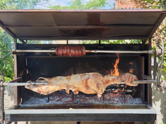

Ma ja to sve lancem od bicikli riješavam. I onim lančanikom od zadnjeg kola.
Na mom roštilju je lanac i lančanici od imt533. To je bila radnja još iz 7-8 razreda osnovne škole slike stižu poslije.

A što pogoni ovaj lanac što ide tamo ispod bačve? Jel ima veze sa sušarom?
Viduka OPG
23 Velj 2019
3,995
Ma ne nema veze sa sušarom, to vrti drugi ražanj po, tako da se s druge strane vatre peče drugo janje ili odojak, jedem ja sve, ali je puno drukčije pečeno na ognjištu a u ovim limenim pečenjarama, čak je puno lakše i brže u limenoj ili kamenoj pečenjari, i dim puno više ulazi u meso, ali sve u svemu sve je to dobro čista stvar navike.
