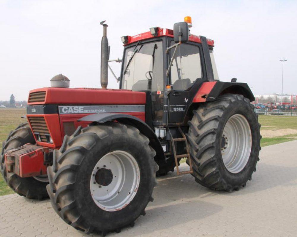

Evo tenk;) mehanika,jedina elektronika je uključivanje prednje vuče..
6 cilindara..ako ne iskače iz druge brzine,u pravilu solidna kupnja...
Ili veći tenk,ali pošto je u njemačkoj vjerujem da otpada...
I najslabiji s klimom ako nije prodan

Hvala na preporuci ali nebih baš IHC, tražim nešto tipa FENDT 611 ili JD modeli 6510 i 6610 to bi mi bilo idealno.
