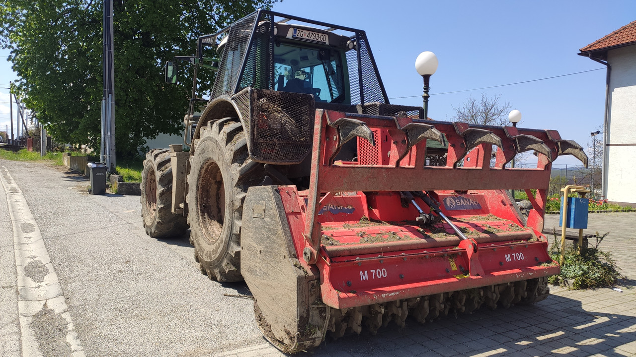

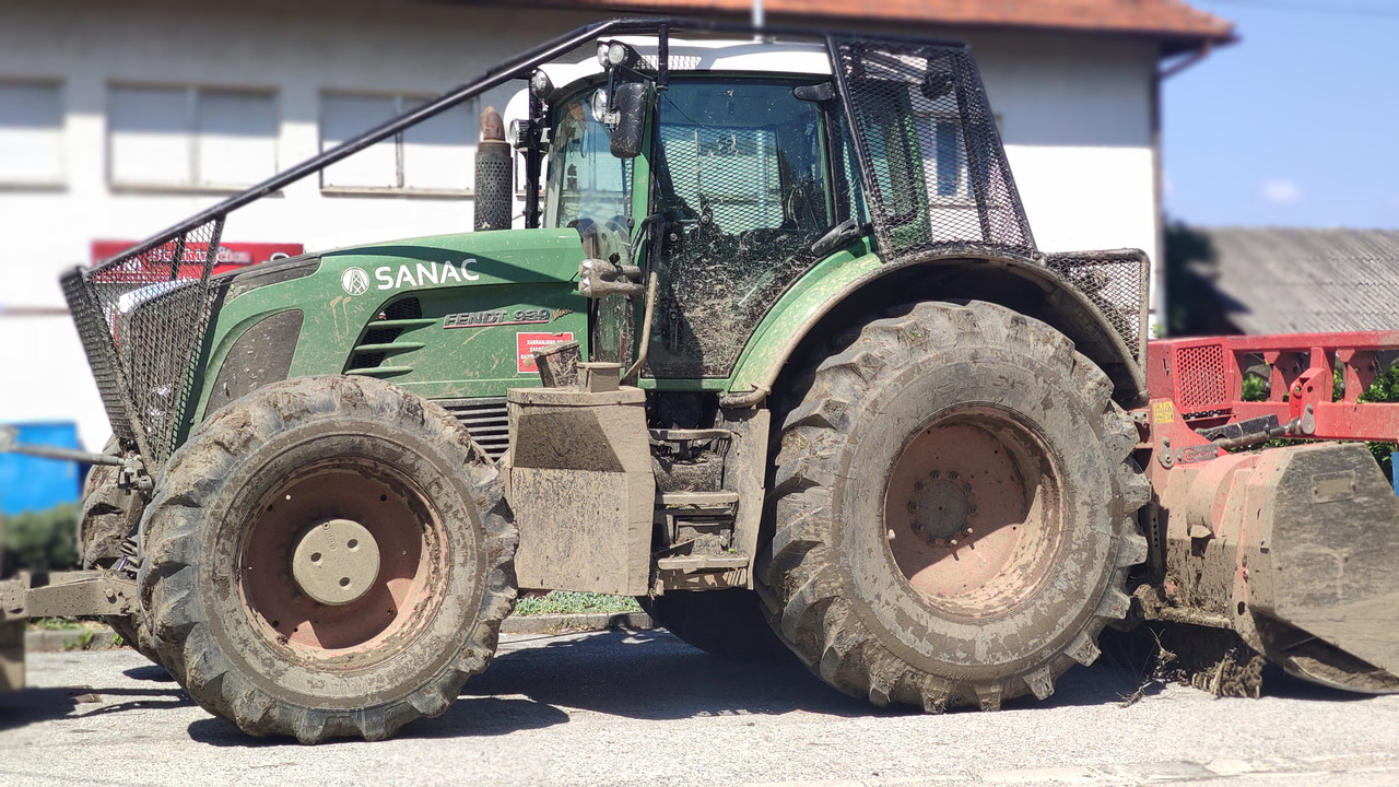

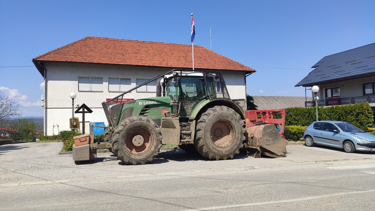

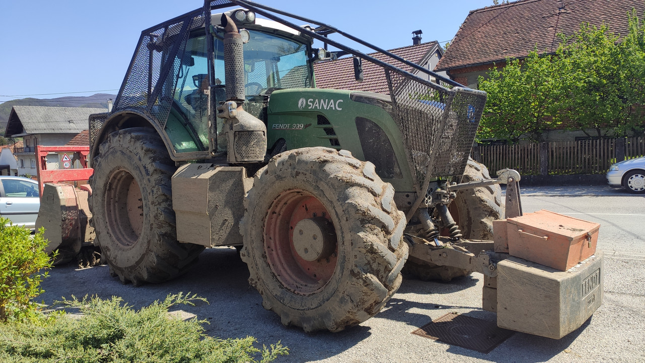

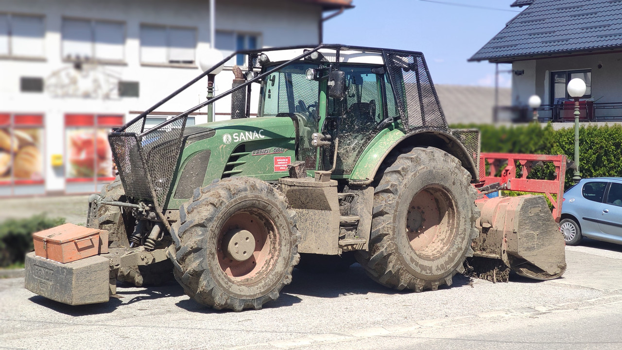

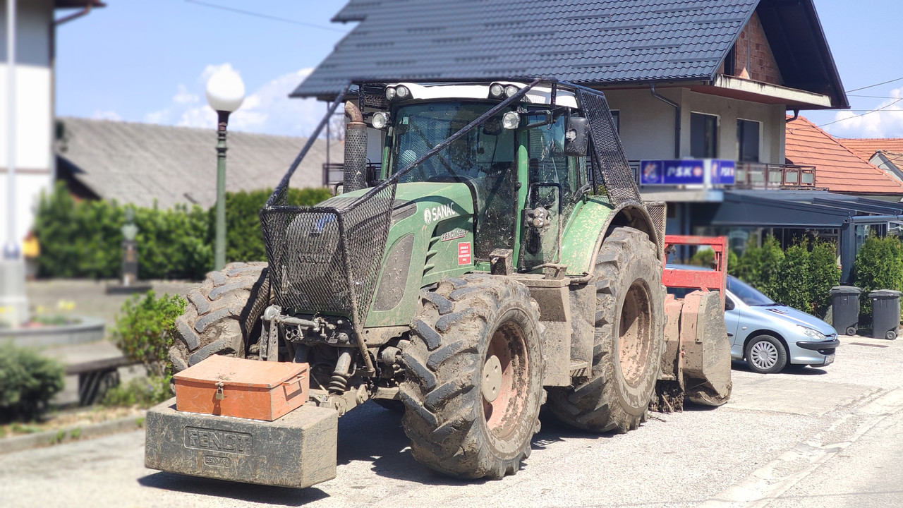

Ovo je neki veliki traktor😳😳
Kome to treba kad ti treba lojtra za ulaz u kabinu 🤔🚜
Išel na plac po sir i vrhnje kad ova gromada ispred dućana.
Neki 939 model😳🤔
Normalno rekel sam gosponu koji ga vozi kaj ja imam, i kaj ja vozim, rekel je da se to nemre parit, reko znam raketa je ipak moć, sila bez granice😅al smo se na smijali ljepo.
33,686
Za k meši su druge marke traktora koje sad nebum imenoval, ali raketa baš i ne spada među njih ;)
