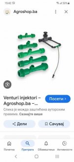

Molio bih nekoga da mi odgovori - ako je probao napraviti slično kao što je meni palo na pamet jer imam sustav kap na kap i probao bih proći jeftino za sustav "fertirigacije".
Da je na početku sustava ubaciti običnu plastičnu kantu(20 tak litara) kojoj bi se dodao ulaz i izlaz.
Kod uključenog zalijevanja kako bi se na mlaznice rasporedila smjesa-otopina koja bi nastala u kanti?
Ima li smisla to uopće raditi ?

Mislim da to nije riješenje ako je kanta iza pumpe, to jes na potisu, riješenje je da ta kanta bude na usisu pumpe, pa se jednim crijevom i slavinom dozira po želji rastvor.

Nemam ja pumpu -sve je spojeno na vodovodnu mrežu.
Miladin
7 Sij 2011
1,298
Ne vidi se dobro na sliki, ali jeste venturi cijev, ima ih razni prema kapacitetu protoka, nisam ih koristio ali sam ih vidio i to ljudi koriste na potisu voda.
