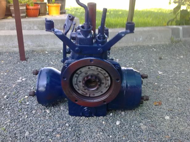

Ajde pokušaću ja sa par slika da dočaram, valjda će biti jasno. :eek::
Ovo je slika mjenjača sa strane gdje se kači motor
Motor sa priubnicom i lamelama spreman da se sa pet šarafa spoji sa mjenjačem.
I malo bliže kako to izgleda na kineskim dizelašima (isto je za bilo koji drugi).
Na kraju evo uputstvo i katalog. Loš je sken, ali će poslužiti da to sve sastaviš.
https://www.scribd.com/doc/228336982/Gorenje-Muta-LA300
Na sve spojeve ako nemaš originalne zaptivne elemente nanesi srveni silikon za motore da kasnije nema problema sa curenjem ulja iz mjenjača na koje se hvata prašina, sjemenke i ostalo što smeta. :)

Kao prvo, da se zahvalim na slikama.
Gledajući slike, vidim da mi fali sledeće: ploča na koju se šarafa motor, kompletna lamela zajedno sa onim delom što stoji na radilici i onim delom što štoji na zupčaniku na menjaču i ona prirubnica što se šarafa na motor.
Gde se to moze kupiti i koliko je to sve novaca?
Malo sam njuško po netu i vidim da lamela nije problem za naći, ali gde da nadjem ploču na koju se šarafa motor, da li to uopšte ima negde da se kupi? :mur:
