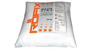

Kad ozbukas uzmi ovo
Zadnji preijelaz s tim i tip top. Nedavno sam malterisao kucu gotovom zbukom i zadnju ruku je majstor s ovim radio. Zidovi ko staklo.
