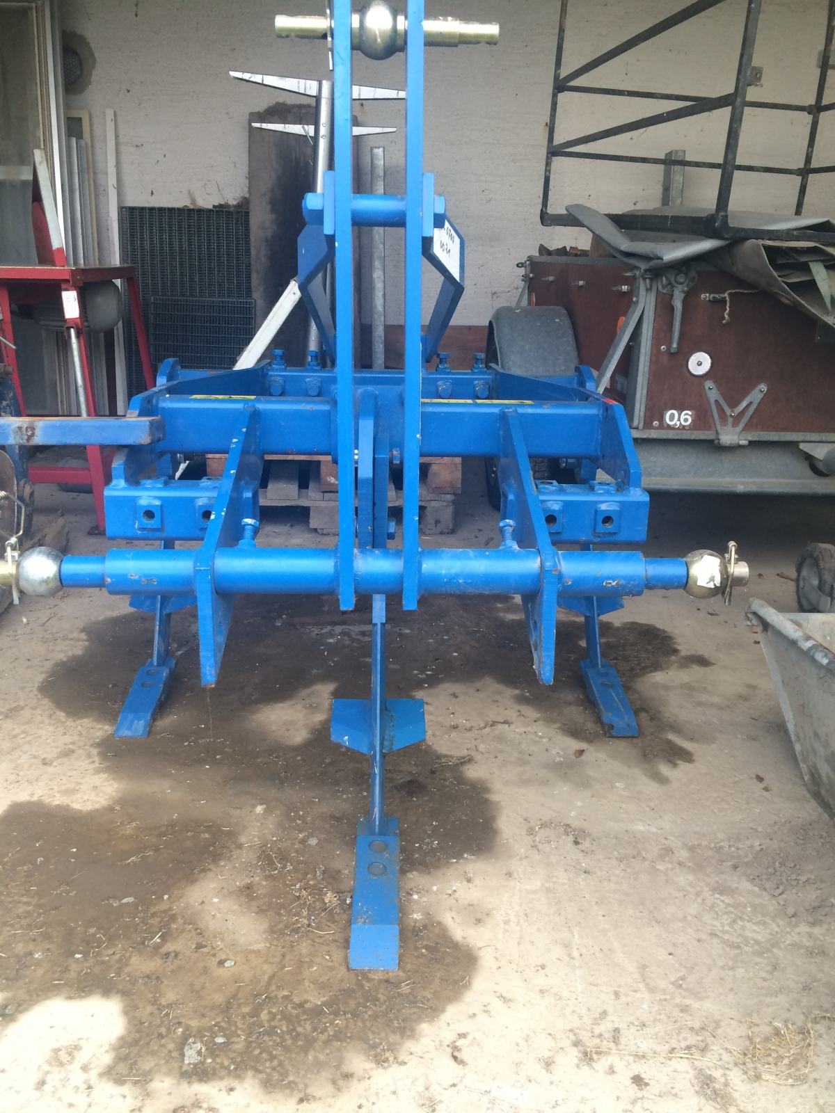

Nema šanse da ti to vučeš sa 549 je da je mali zahvat ali ima ako sam dobro pobrojio pet radnih tijela za to da nešto odradi treba 80ks

Koliko bi on novaca koštao,ako nije pretjerana cijena kupio bi ga i s njim radio strnište za sjetvu zelene gnojidbe i poslje soje za sjetvu ječma i pšenice
Evo za koliko se novi prodavao
Ovaj vrijedi mozda pola od toga

Mislim da ovo ne bi bilo dobro u ratarenju, ovo je za voćnjake i vinograde.
Ovo ne pokriva trag traktora, a ti ako hoćeš podrivati jedno do drugoga, tada jednom stranom traktora moraš ići po već napravljenom. Ako je suho, po kakvom se i podriva, vjeruj mi da se ne želiš voziti po tome.
Ja na ovo ne bi trošio novac za takav traktor i za tu namjenu.
