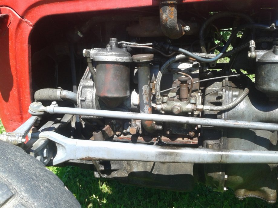

Da al mislio sam ako ulje iz motora ne cirkulira kroz bosch pumpu ono se neće razrjeđivat s naftom ako propuste elementi il šta već. Znači sistem bi bio kao na starim 533 sa AC pumpom na bosch pumpi da se ulje unutra mjenja s vremena na vrijeme. Centralno podmazivanje zaštopat. 533 s tim sistemom napajanja gorivom nema šanse da ulje uđe u karter, ali kod 539 bi opet mogla nafta kroz semering na bosch pumpi, ali vjerojatno beznačajno jer u bosch pumpi tad nebi bilo ulja pod tlakom.
