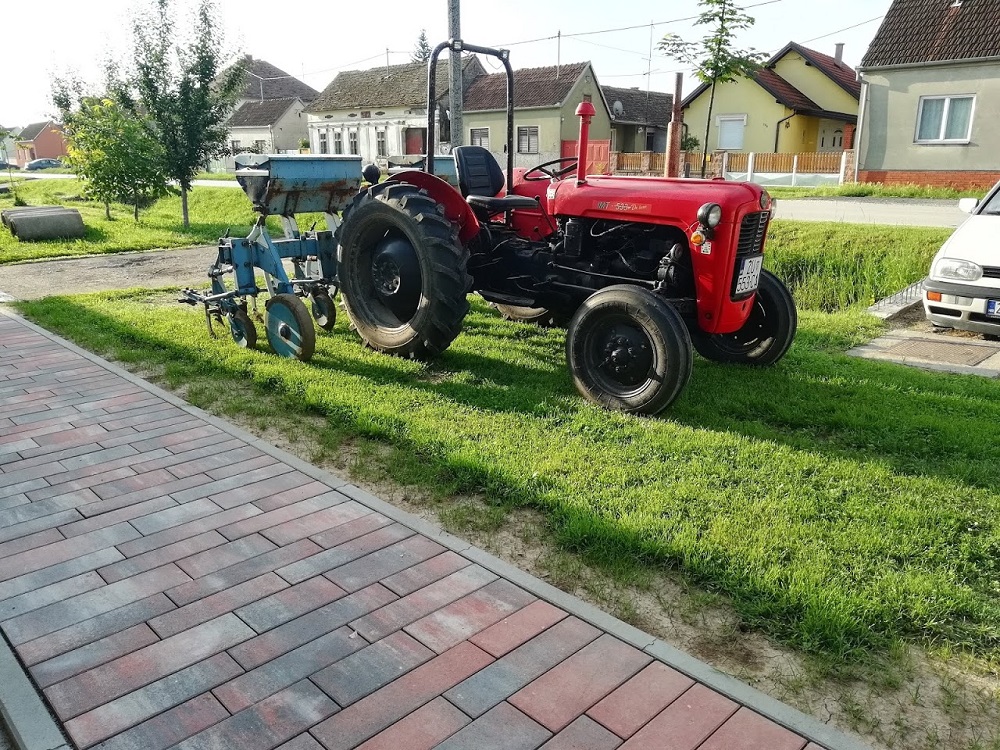

Dobio je malo pranje da vidimo gdje pušta, zamijenio sam loše dijelove instalacije, kontakt bravu i kutije osigurača, sada još čekam auspuh jer mi više odgovara gore nego ispod kabine i očekujem da če biti tiši? Promijenio sam ulje i sve filtere, 15w40 su mi dali pa je valja to u redu.
Malo mi je problem što ga se može upalit bez ključa , da li je normalno da prolazi struja sa 30 na 30 i bez ključa?
Kad je sve u redu sa instalacijom, mora se staviti ključ u kontakt bravu, malu ručku od brzina u neutralni položaj a onda startanje. Ako tako ne radi tada nešto nije u redu sa kontakt bravom ili spajanju instalacije.
