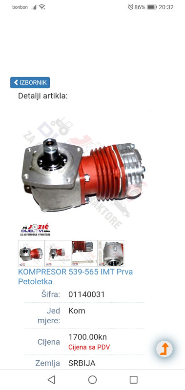

Nabavio sam kompresor od 539 pošto ga nikad nije imao te onaj razvodnik za pumpanje guma i njegovu cijev te cijev za podmazivanje i dovod sa filtera zraka, susjed mi je dao sa svog 533 bocu (onu dugu ispod desne noge) i njezine spojeve za izvod za prikolicu( onaj ventil, pipa i priključak za prikolicu)..Sad imam problem kako spojiti taj razvodnik za pumpanje koji je na lijevoj strani sa bocom na desnoj i kako sve to spojiti na manometar. Sad će te reći zašto nisam uzeo original bocu ali nema mjesta jer je tu nosač od akumulatora koji je sada kutija za alat...

Ovako kad montiraš kompresor onda moraš spojiti s cijevi na prekotlačni ventil(rišlag ventil) a odatle na bocu s cijevima ili crijevima što ti je zgodnije ili kombinacijom istih, s tim da ti jedan nipel mora biti sa izvodom na neke manje mjere tako da odatle dovedeš zrak na manometar.

E sad..Opet problem; ne paše kompresor ni kihavac, ostalo može od 533; jel itko prodaje kompresor za 539 i kihavac??

Kakav traktor imaš? Kihavac možeš staviti gdje hočeš, spoji sa fleksibilnim cijevima po mjeri.

E onda moj stric je uzeo u masivi neko čudo koje se stavi na izvod kardanskog vratila nekih 300tinjak kuna i za napumpati gumu sasvim dovoljno.
