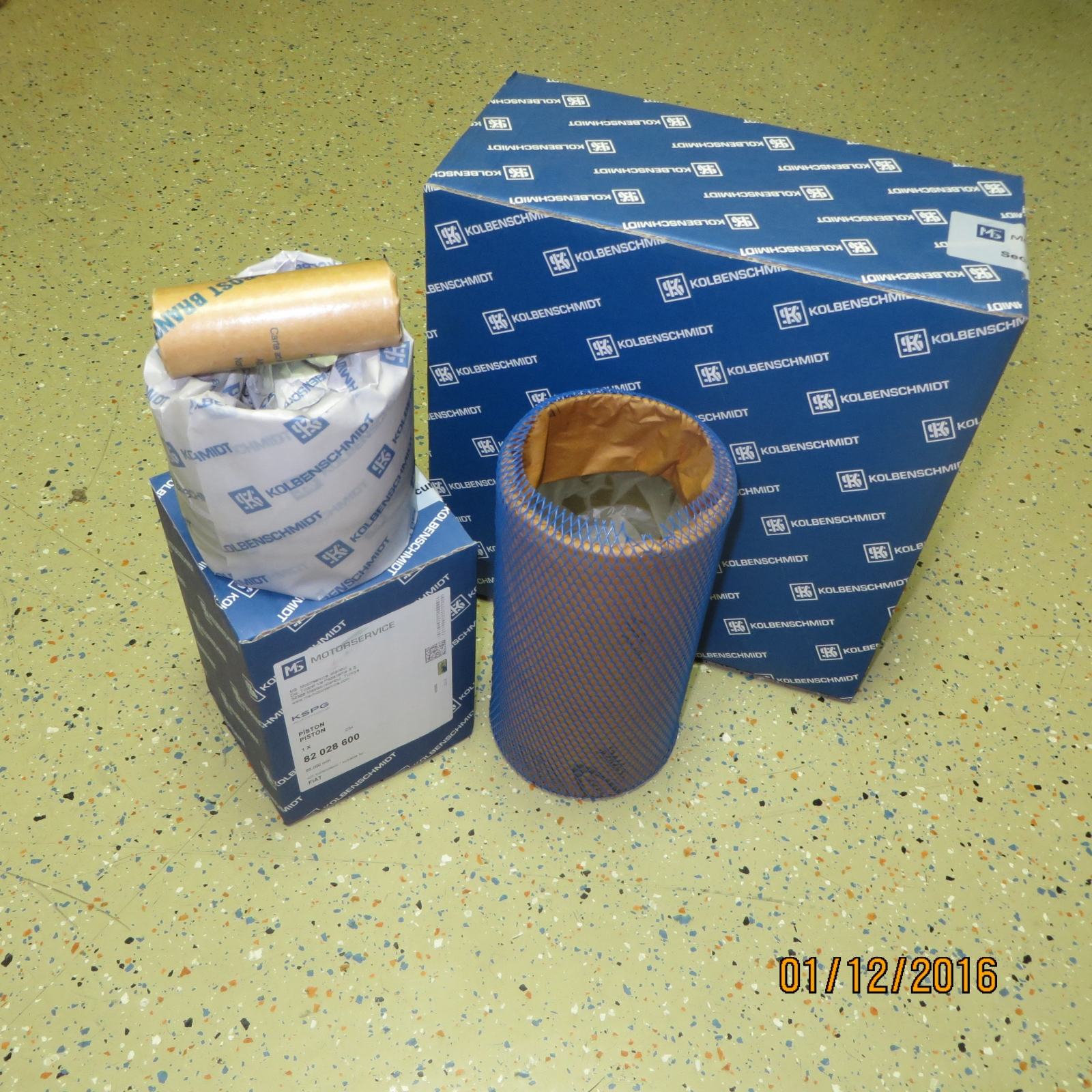

Cilindri na oko ne izgledaju tako lose kao glava. Ventili i vođice su kaput. Jel bi šljakalo da uredim samo glavu, dizne i pumpu?

Šljakalo bi, ali moraš preuzeti rizik da buš gore začepil i postoji velika šansa da bu dole propuhalo.
Počasti ga barem sa karikama.

Glava je raskopana, ostalo je u komadu. Vise ne radim puno, 50ak sati godisnje.
Sve me vodi da sve raskupusim no bas mi se neda i ne placa. Vidit cu, mozda ga jos pocastim karikama, i nekim sitnicama

Ako ćeš mijenjati karike onda ti je to gotovo 100%raskopan blok, strojna obrada cca1200 do 1500 kn, i tri stubline s klipovima, i tri čahure klipnjače +leteći i bankovni to sve možeš naći za nekih 1300 kn i generalna kompletna.

Fi 100 je na 533.
Klipove bi povadio na gore, karike nove i nazad. Ako idem sve mjenjat nabralo bi se tu ohoho jos svega. Obrada bloka, radilice, lezajevi, razvod, uljna pumpa, kvacilo.

Ventila pojačanih ima u Traktor-servisu Hadrović.
Pogledaj kak izgledaju leteći lageri. Možda ne bi bilo loše i njih zamijeniti.
Kak je to Fiat motor iz 70-tih, vjerojatno ima tanke pikse.
Isplati ih se razbušiti na nadmjeru (na 100,6) umjesto zamjene.
Ali ako budeš mijenjal samo ringe, onda zaboravi komentar.
