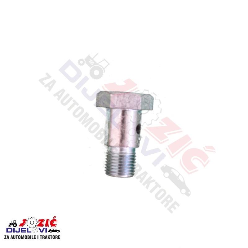

jedno pitanje možda neko zna je već pola sata vrtim netom.....
dimenzije šupljeg vijka na kojeg dođe cijev kipera traktor naravno IMT533
hvala
