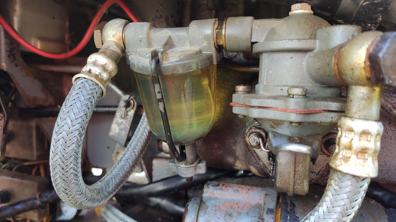

Mislim da se na ovome donjemu šarafu može poštelati količina goriva. Ova matica se odšarafi i onda se unutra šarafcigerom štela količina goriva. Ali, kak ti je to preporučio i kolega Gajan, najbolje je to ostaviti bošisti ili nekome tko se razumije.

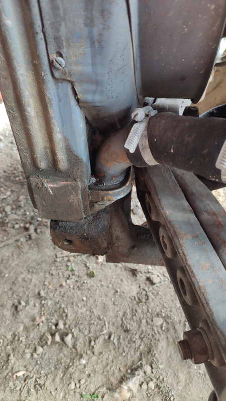

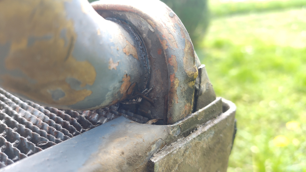

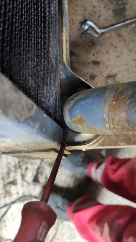

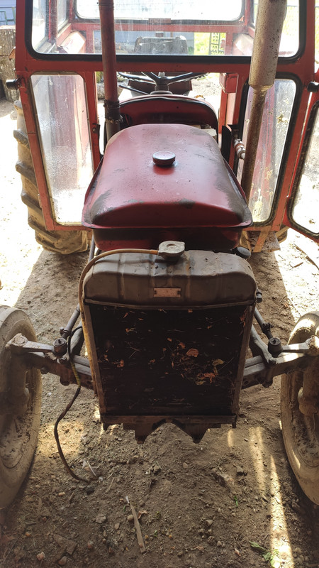

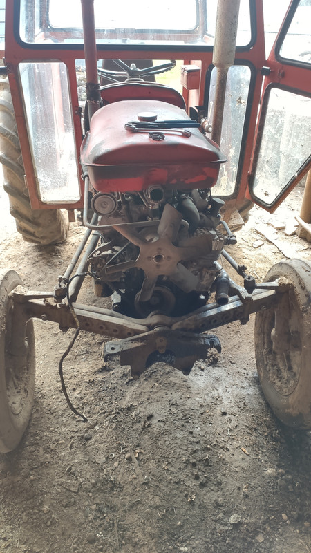

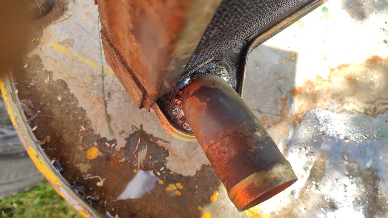

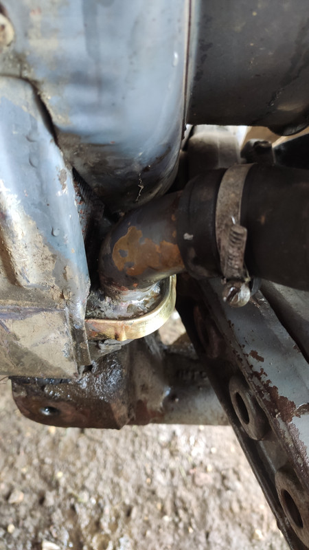

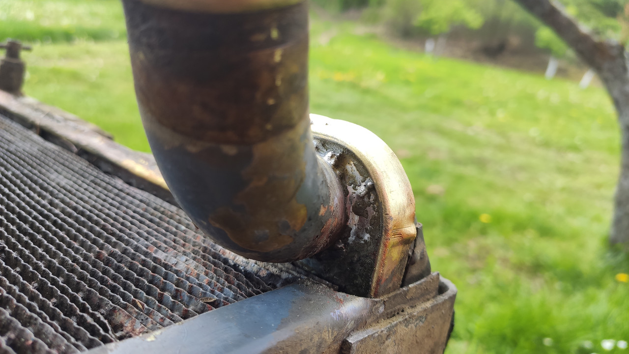

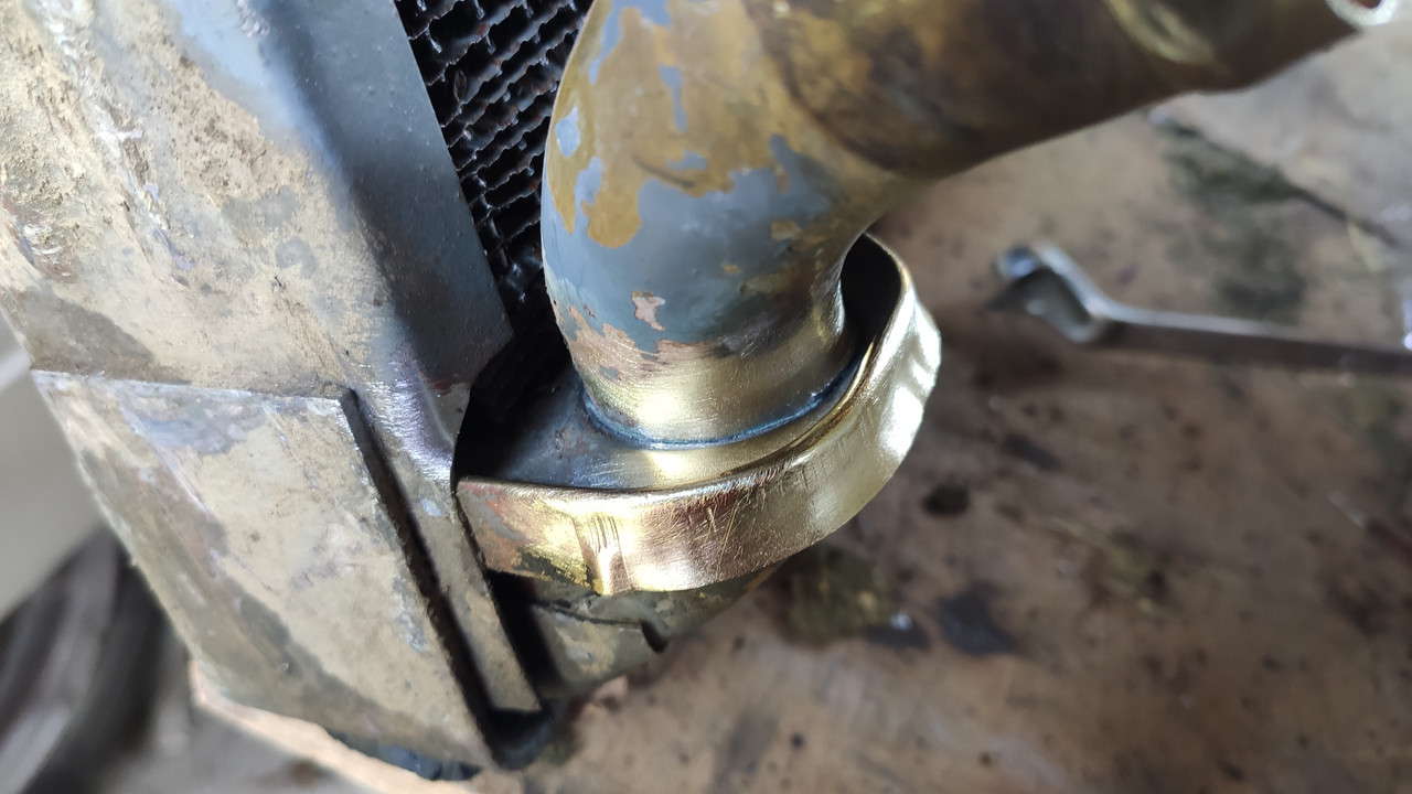

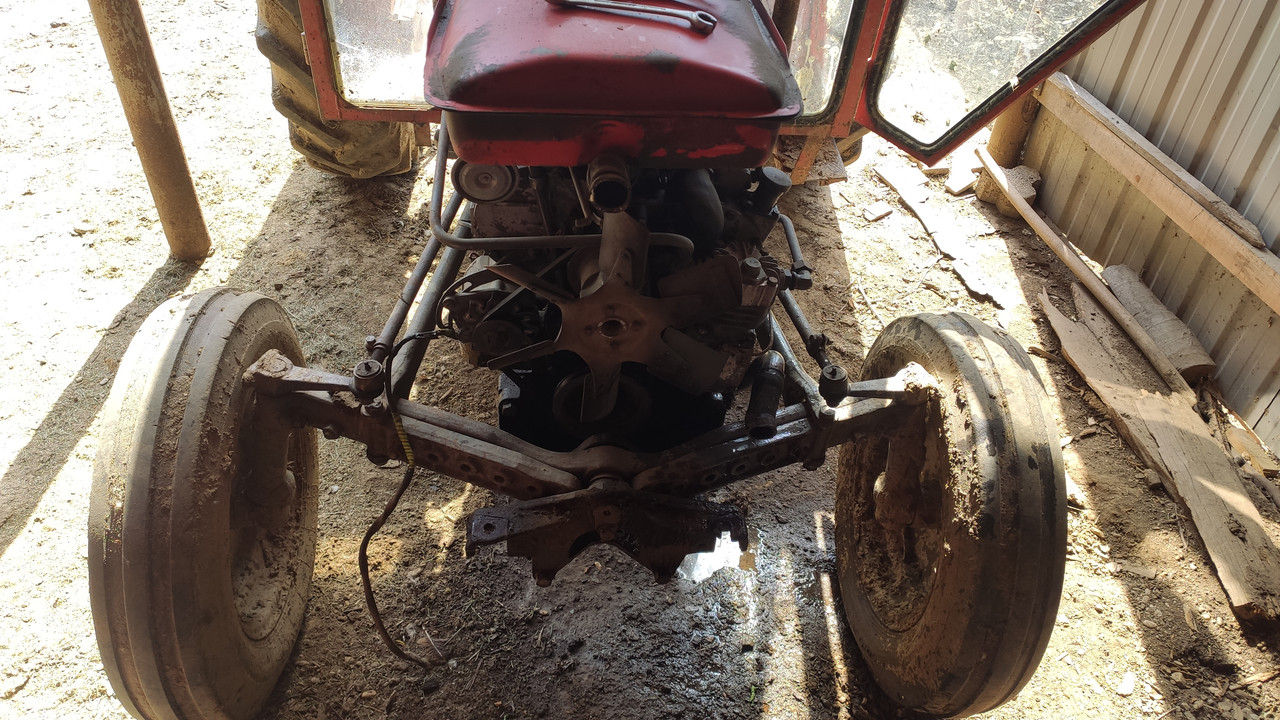

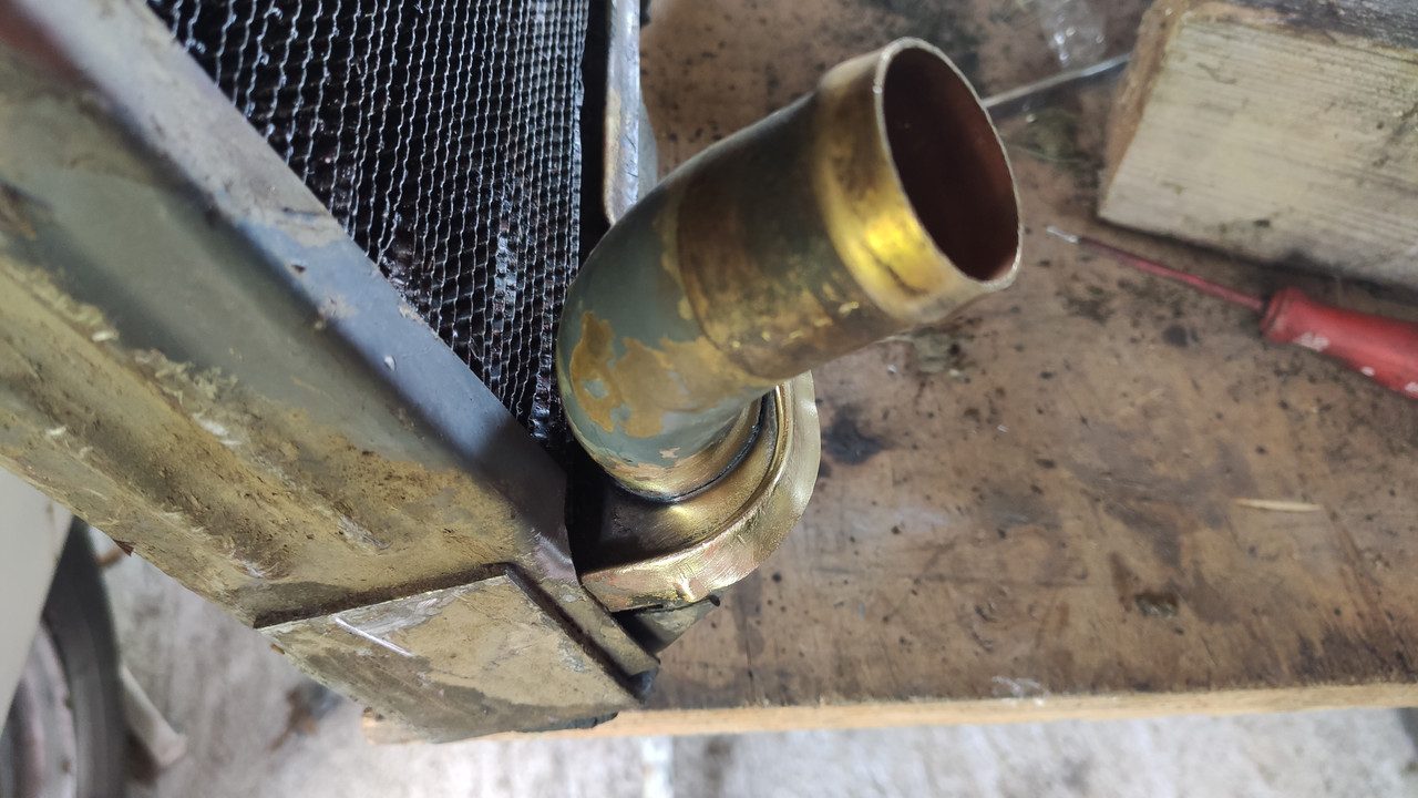

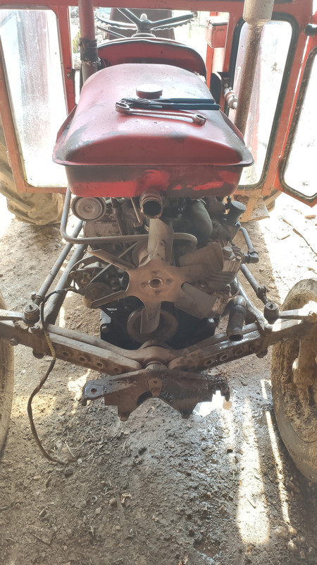

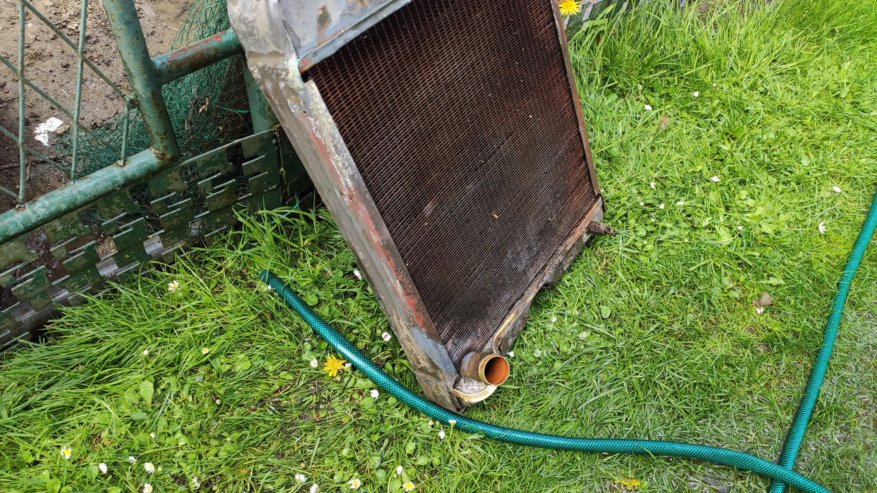

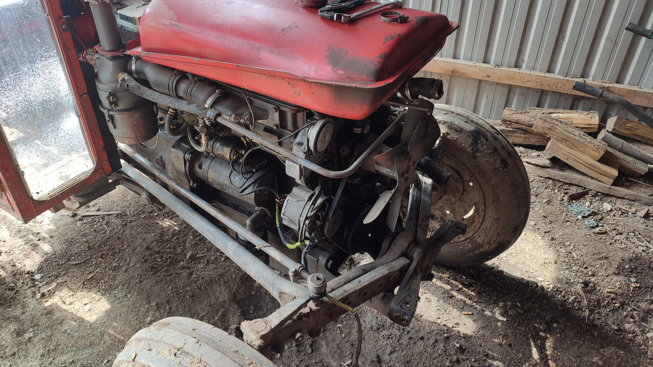

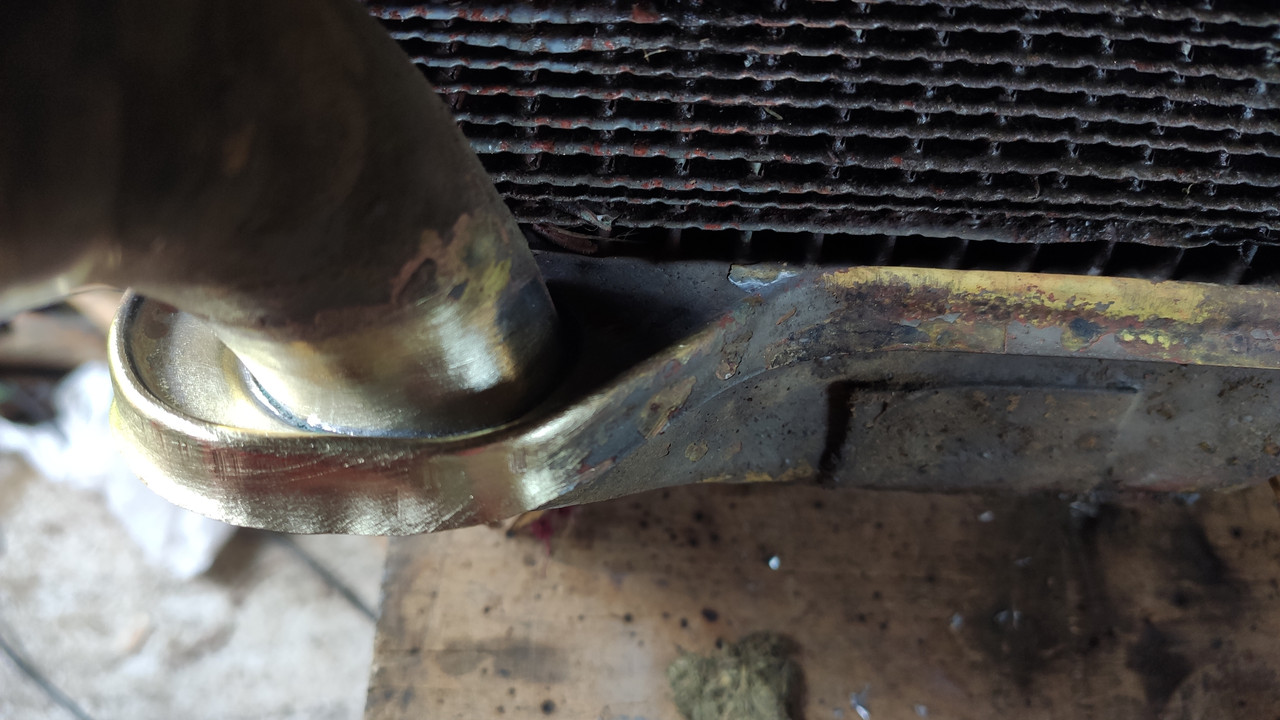

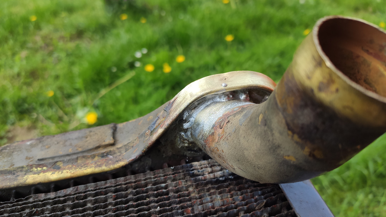

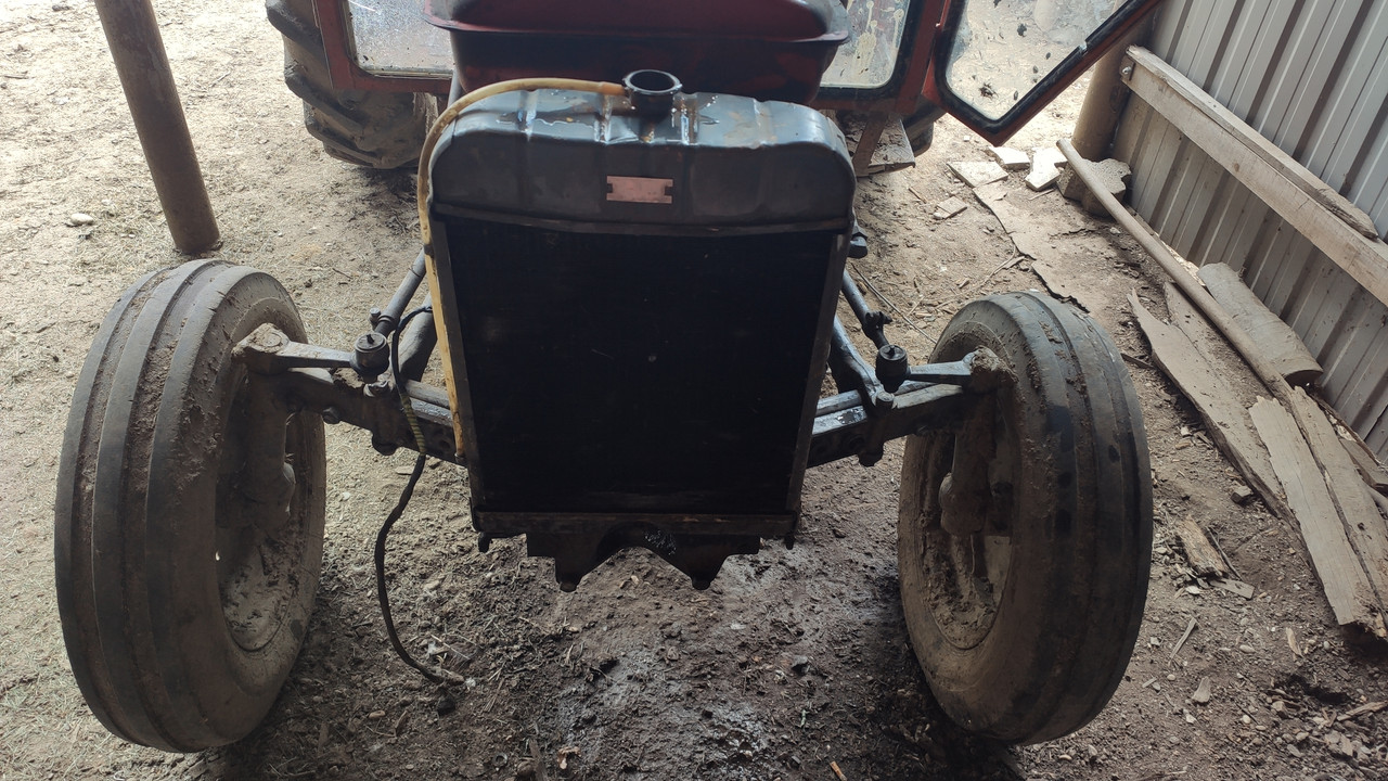

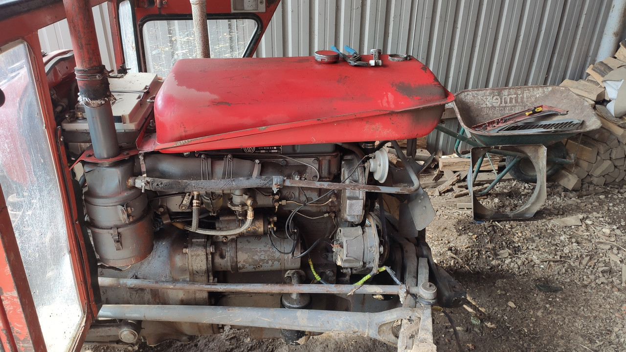

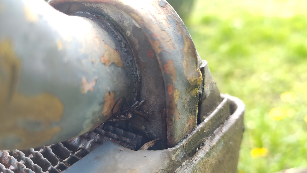

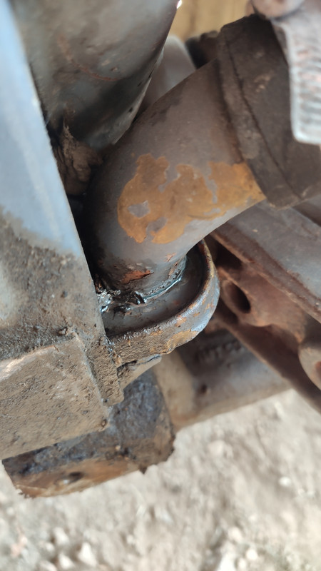

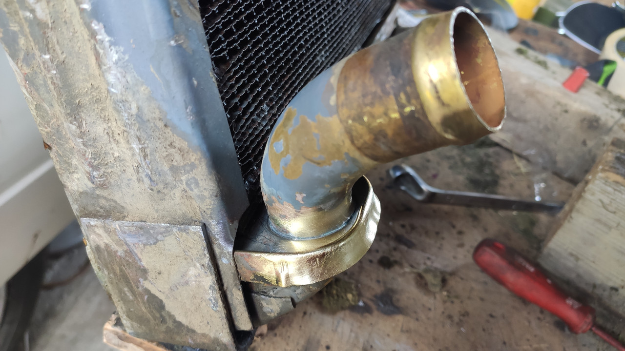

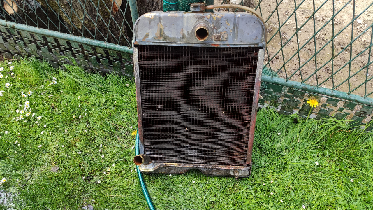

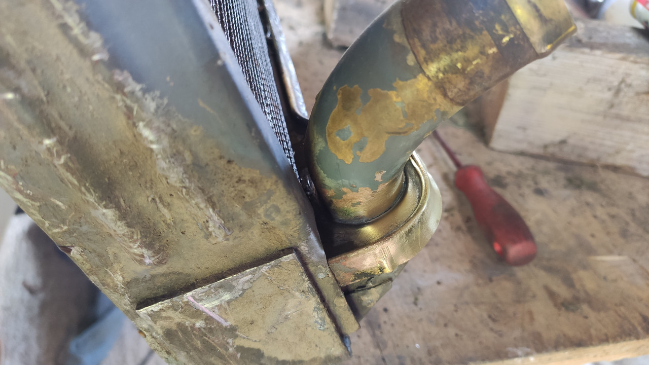

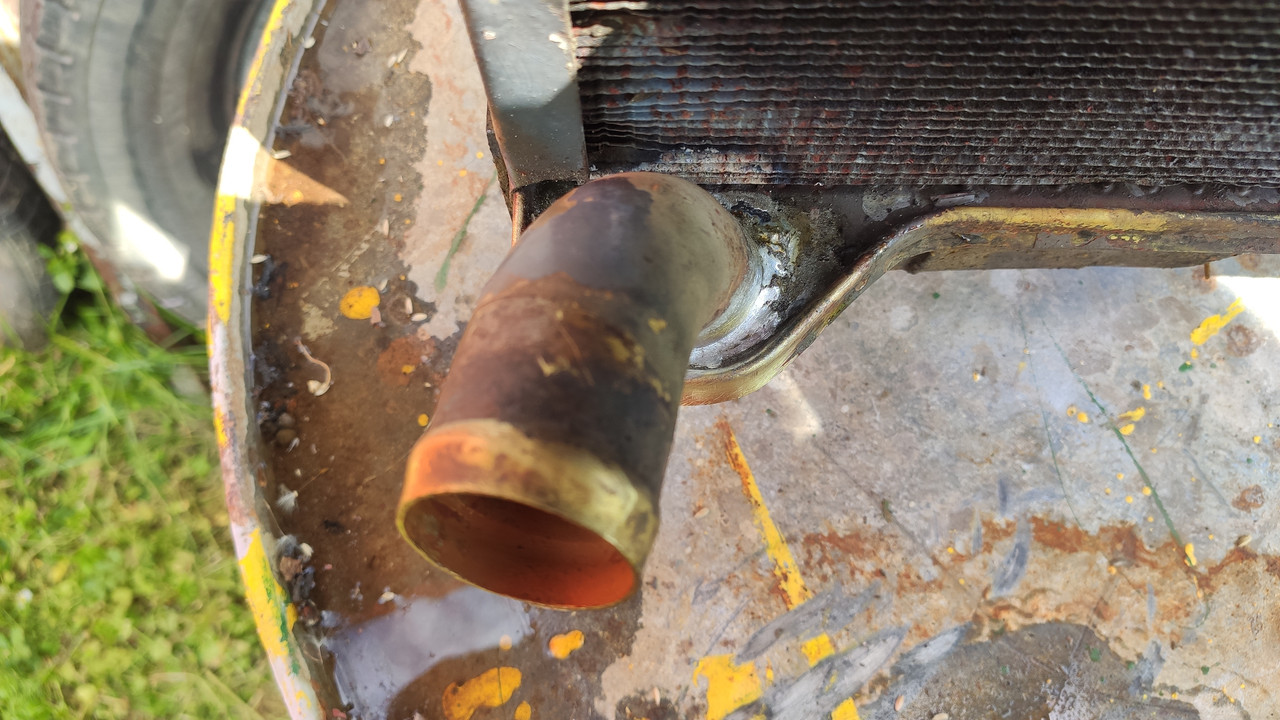

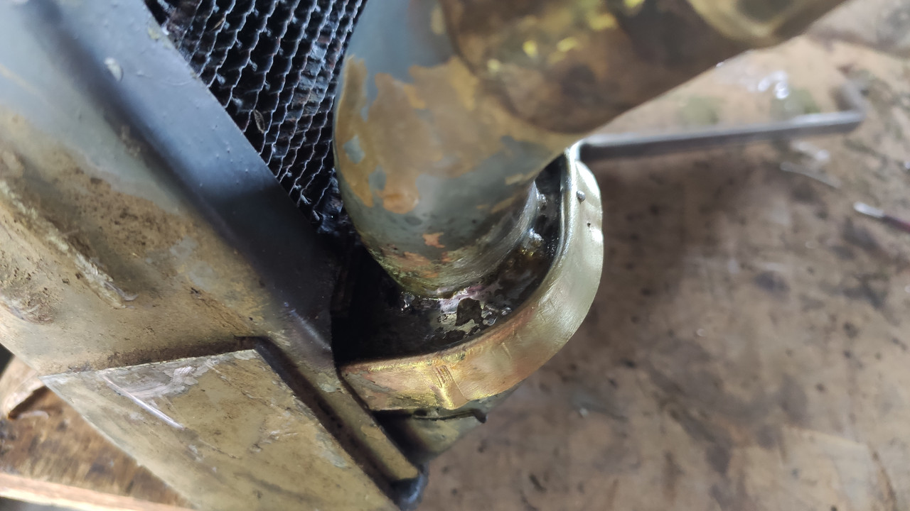

Jučer idem doma iz šume i skužim nekaj kaplje ispod rakete, sagnem se ja da vidim kaje to, probam okus kad ono slatko 🙂
Antifriz😳🚀
Reko pa kaje sad, i vidim di je puklo, i tak išel doma i danas to raskopal i zalotal, i raketa je sad opet ko nova, odma i kiler opral kak spada👍😳🍺🥂
