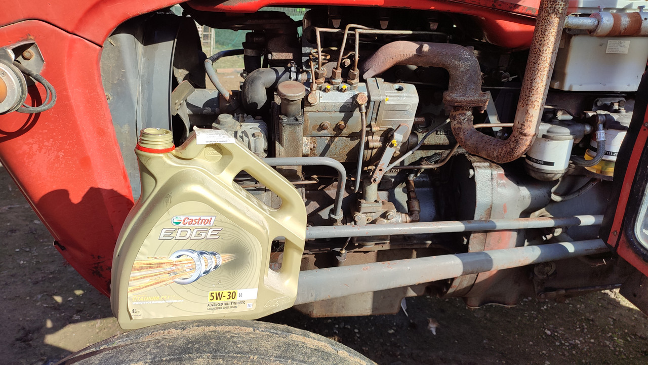

Ja te bum pohvalil zbog detaljnog pranja.
Sad se to najbolje vidi kad je hauba u zraku, oko rezervara i iz bližeg slikano tam oko boš pumpe gde si ulje naleval 🤭
Nije to malo prefino ulje za raketu🤔
A to bilo pri ruki🙂kvaliteta ipak neka mora biti. Nije ovo nekaj bogzna kaj😉
Joj da znaš kak je to sve po peesu delano, ali i sad je sve oprano od ulja kaje scurelo✌️🍻🙂
