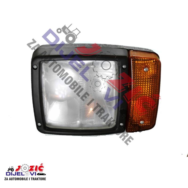

Dečki kakve prednje farove staviti na 533?
Ovo je sramota što prodaju po trgovinama, žice k'o iglice...
Petretic549
19 Lis 2011
1,548
Potraži od Helle ovakve koji se ugrađuju na nove Deutz Fahr traktore za osvjetljenje kada su svjetla na haubi "zakrčena" ako se nosi na prednjem hidrauliku nešto, plastični su, vjerojatno i koštaju, ali je i kvaliteta reflektora kak treba biti.
Imaju dugo kratko i poziciju u sebi tak da su po meni original zamjena.
Ja sam na 567 ugradil indijske okrugle velike i zadovoljan sam sve u svemu kako svijetli, a sami konektor se može promjeniti kvalitetnijim.
