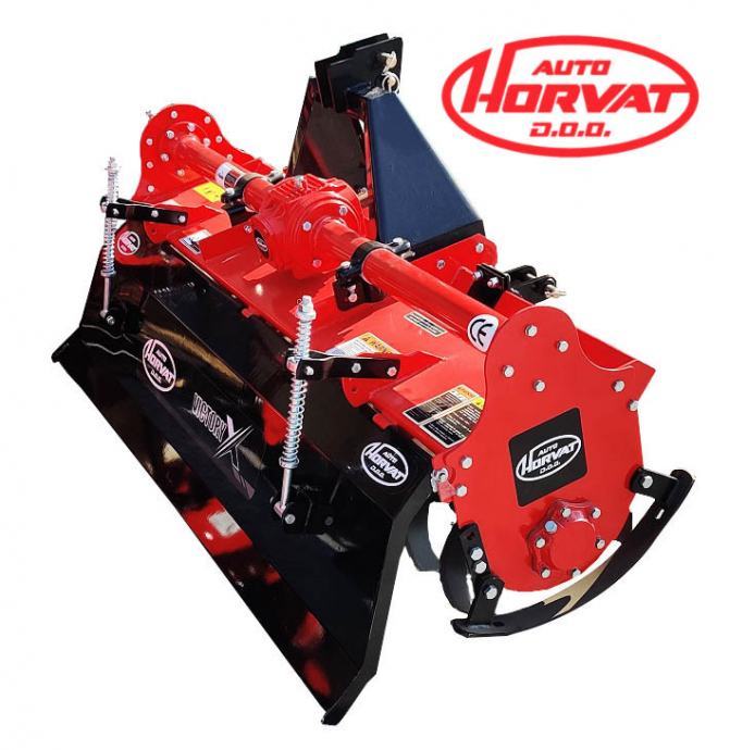

Pozdrav zanima me koja se freza pokazala dobra za traktor IMT 539?
Imam Frezu Victory X iz Auto Horvata širine 165 cm.
Traktor je IMT 533 i radi s njom bez problema. Ne guši se u normalnom radu a iza nje ostaje pijesak.
Pokriva cijeli trag traktora.
