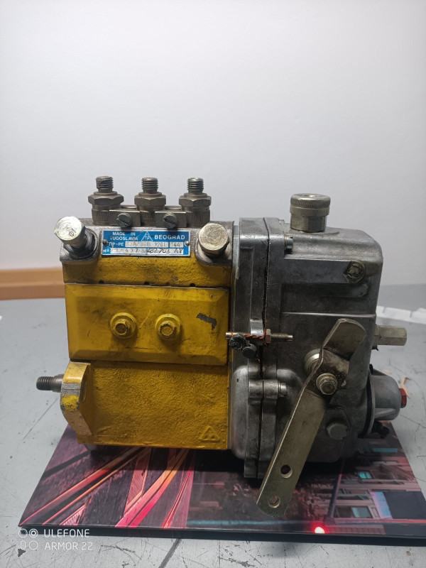

Imam linijsku bosch pumpu na IMT 539, cini mi se isti model kao gore na oglasu/slici.
Traktor sam stekao tek nedavno, i zelio bih promjeniti ulje u linijskoj bosch pumpi.
Nisam siguran da li sam dobro shvatio kako se to radi na ovoj bosch pumpi, pa imam par pitanja.
Na donji saraf sa slike se ispusta staro ulje?
A na ovaj iznad njega crveni, kad se otpusti/odsarafi, se ulje preljeva kada je dovoljno novog ulja nasipano?
Ulje ide isto kao i u motor, npr INA Super 5 15W40?
Hvala.
33,661
Nemaš kaj ispuštati. Točiš gore na onaj čep odušak (ključ 22) dok na prelivnu cijev ne počne curjeti čisto ulje.
To je najbolje napraviti odmah nakon završetka nekog posla jer se onda talog ne stigne slegnuti na dno več sa mješavinom nafte i ulja izađe van.
Ulje ide isto kakvo i u motor, ili kakvo motorno imaš pri ruci.

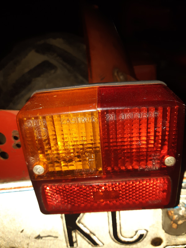

Moram mijenjati stop lampe...trazim po trgovinama...masiva 3e jakopic 20e trgoagencija 14e...koji vrag? A zgledaju iste... uzimal netko nedavno da mu je ok?
Led stop bi me pustili na tehnickom s ovakvim led stopom??

Ugradiš led, ideš na svoj tehnički da ti poslikaju izmjenu, pošalju u CVH ZG , kad dobiš odobrenje, ideš na matični tehnički opet da platiš ( ne sjećam se koliko je bilo ali cca iznad 50 ispod 100 e prije 3 g.) i upišu ti u knjižicu. I onda si miran. Poslikam ti poslije od ferca ako ti treba i knjižicu i stop lampe ( nisam doma ) .
1,781
Eto @llmb0611 , sve po PS-u. U biti, sad vidim da sam prije 2 g.to rješaval, mislim da me to koštalo cca 65/70 e...
Dalje ti objasne sve ovi sa tehničkog. I bitno je dok ti stigne potvrda ( ili te pozovu ) ne trebaš više s traktorom na tehnički, samo knjižice dofuraj da ti upišu i gass.. :ppozdrav:
Saturnus i zastava nesto vrijede, ove ostale 0 bodova. Takve su i cijene.
Marko355
16 Lip 2008
5,635
Prije nekoliko godina mi je greškom kupljeno dvije Saturnusove lampe,bile oko 90-ak kuna komad. Bilo mi je žao namontirati na prikolicu gdje su trebali ići, jer bi bili brzo razbijeni. Kupio sam one jeftine i namontirao, a tako i na dva-tri fergusona sam montirao te jeftinije.
Nedavno sam te skupe namontirao na svoju prikolicu i razlika u kvaliteti je GOLEMA. Vrijede svake kune, iako mi je tad bilo jako žao novaca.

Zar ima vise igdje Saturnusa za kupiti. Navodno je tvornica zatvorena prije dosta godina.
Jedine lampe koje su valjale i nisu se raspale, istrulile ili ih sunce izblijedilo.

Ako ima za kupiti Zastave 21 Oktobar, to su jako dobre lampe.
Na jednom traktoru imam još uvijek njegove originalne 25 god stare, ko nove su, a na drugom sam ih stavil pred 10 god, jer su se na njegovim onim originalnim limenim okruglim, popustili kontakti.
Znam da su bile dosta skupe, ali vrijede svaku kunu.
Ove jeftine ne vrijede gnjavaže dok ih namontiraš i pospojiš žice, a one za pol god izblijede i rastope se.

Pecho Samobor radi odlične zadnje pozicije/zmigavce/stop, jedino kaj je plastika malo slabija zna izblijedit, ali unutrašnjost kontakti su skroz dobri, po meni bolji od Oktobra, ali Oktobar ima bolju plastiku tak da kasnije kada plastika izblijedi stavit od Oktobra i problem rješen.
I samo na stop svjetlo stavit 10w žarulju od pozicije i nema da se rastopi lampa ;)

trgoagencija piše da ima zastavu...valjda je to original zastava...našel sam na njuškalu i saturnus...budem nekaj od ta dva uzel sigurno...nikad nisam uzimal neke jeftinjake tak da nebum ni sad...ipak je to raketa :D :D 💪 :ppozdrav: zaslužila je
33,661
Kolko ja znam Saturnusa odavno nema.
Ove 21 oktobar, Zastava, Pecho.... smeče sve skupa. Nevalja plastika, ne valjaju kontakti, ne valja boja.....
Moj glas ide ledicama ali da bi ih atestiral mora imati onu zaokruženu E oznaku ili ti homologaciju.
