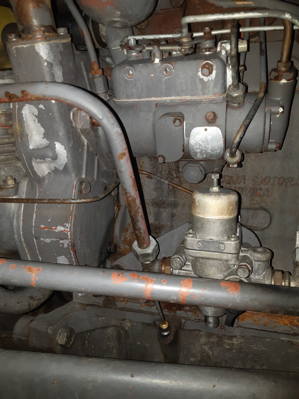

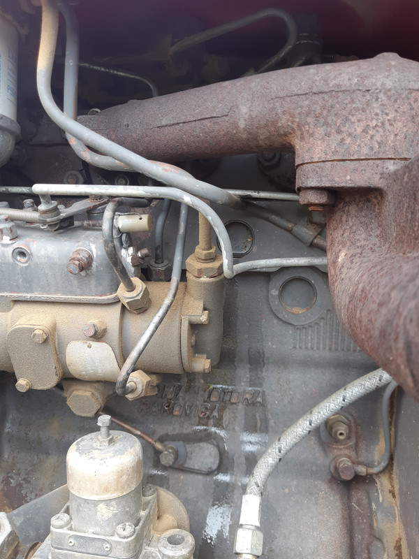

Curi mi gorivo na označenoj matici. Ide neka gumica ili?
    46.2 KB · Pregleda: 34
33,686
Ako je na matici onda nema gumice na spoju. Brtvi na konus koji je na cijevi, možda je oštečen ili pukel on ili cijev.

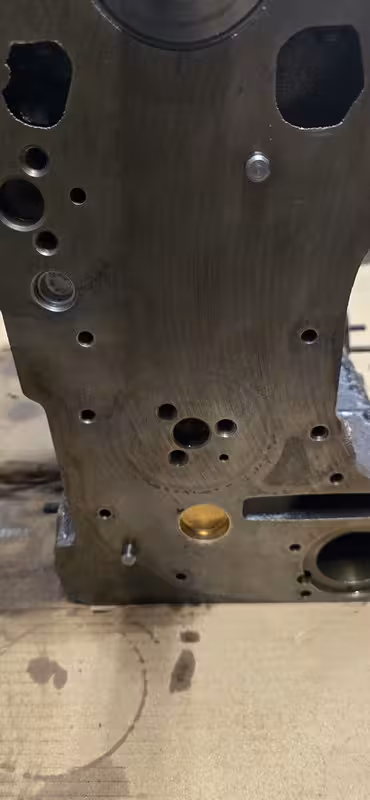

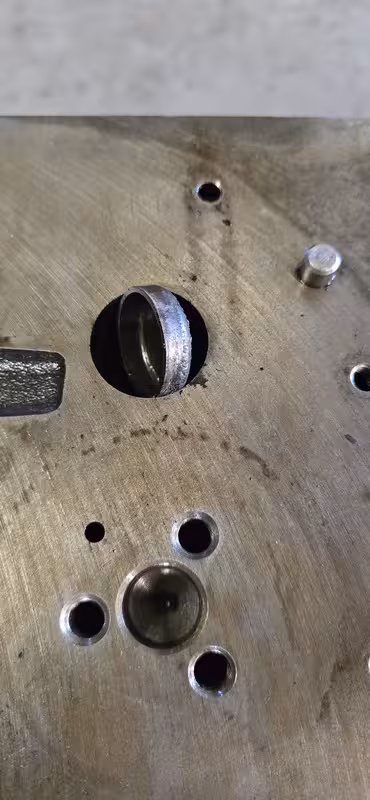

Kako se ti čepovi najlakše izvade ?
33,686
Trkneš ga u jednu stranu i izvadiš ga van kliještima.
Ali da nebi bilo Muha je rekel da to ide bez brige....
Moraš paziti da ga ne uguraš u blok pa možda bolje na ovaj način kak ja vadim male na kanalima.
Tam gde je ulje stavljaš bakreni čep ili tam gde je nedostupno, a ostali su manje bitni.
Naravno, ako još uspiješ negde kojeg bakrenog kupiti, i ja šparam več jako sa njima, samo za specijalne mušterije.
A da bum iskren nisam nigde ni pital dali ih još uvijek ima.
33,686
Izvaditi se može garant, pogotovo kod roto pumpe, problem je napucati unutra novi.
Vjerujem da bi išlo, nisam nikad probal.
