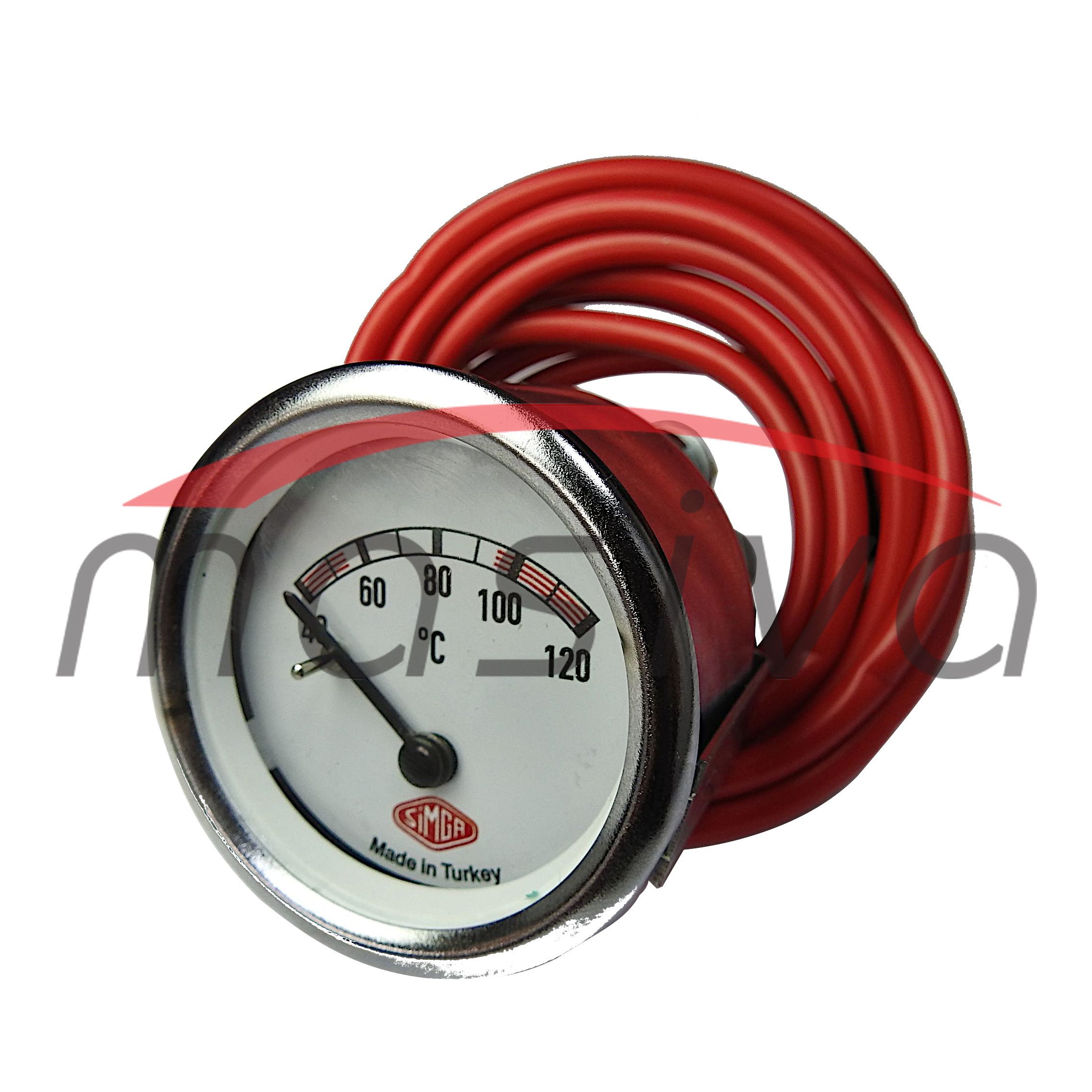

I mjerac temperature takodjer narucio.
Trenutni mjerac temperature na traktoru, nema nikakve reakcije na bilo kakav rezim rada traktora, pa pretpostavljam da je neispravan, zato sam i narucio novi. Kakav je taj SIGMA neznam, ali nije bilo drugog u toj trgovini.
Ako nemaš termostata u motoru ni ne može ti pokazati temperaturu!

Iduce cu rijesavat traktormetar, a kad se potrosi nafta iz rezervoara, da mi ga je lakse skinut, cu probat promjenit sklop termometra, a vjerovatno bi tada mogao i provjerit da li je termostat prisutan, i ako nije, ugraditi isti, ili promjeniti ako nije ispravan (ne otvara u loncu u kojem kuha voda).
