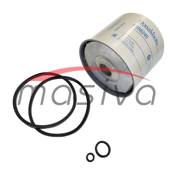

Ocistio sam taloznu posudu koja je u mojem slucaju na vrhu tijela AC pumpe. Bila je puna mulja, i jedna i druga polutka. Pritegnuo sam lagano nakon sklapanja, i kad sam kasnije upalio traktor vidio sam da gore na poklopcu, tj na sarafu koji drzi poklopac slini nafta, i stvara se mala lokvica na vrhu poklopca, pa sam pritezao naknadno vrlo oprezno, dok to slinjenje nafte nije prestalo.
U pakiranju Donaldson filtera goriva, su 4 gumice, jedna vrlo mala, jedna cca 1cm, i dvije velike.
Dvije velike, i ova treca od 1 cm mi je bilo jasno kuda idu, ali za ovu 4-tu skroz malu, nisam uspio shvatiti kamo ide, pa ih nisam primjenio. Odzracio sam gore na sarafima na tijelu nosaca filtera goriva, na ona 2 sarafa iza sarafa koji nosi ulozak filtera. Traktor pali i radi normalno, ne curi nafta nigdje na filterima goriva.
Hvala na pomoci, i na savjetima.

Ove dvije veče si savladal koja je gornja i donja jer ih naopako ni ne možeš staviti.
Od ove dvije manje veča ide ispod nosača filtera u onaj utor gde filter brtvi iznutra, a manja dolazi na nekim tipovima filtera ispod vijka M6 kojim stežeš filter u hrpu. Na starijim modelima nosača je gore bakrena ili aluminijska pločica.
