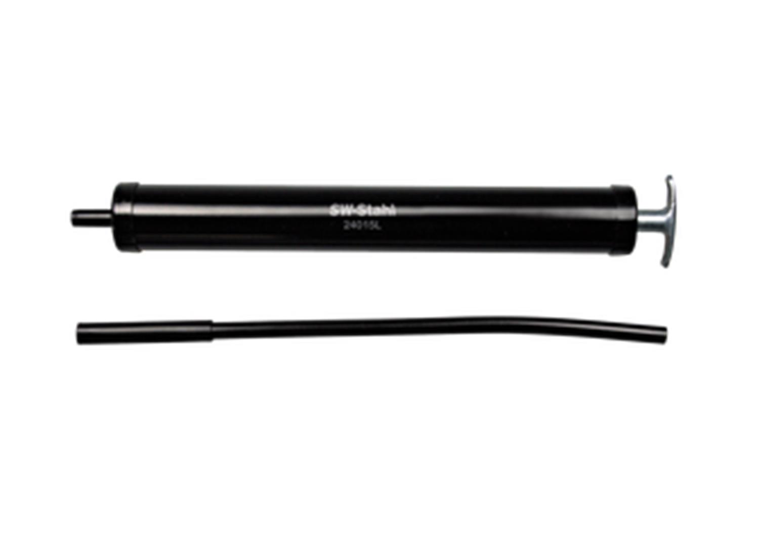

Jel se isplati investirat u ovako nesto? Mislim da bi moglo posluziti i za izvuci staro ulje iz reduktora od roto malcera/kose, kad dodje vrijeme za to.

Ako mislis na malcer, ako i ima dolje cep, mislim da mu se nemoze bas pristupiti na ovom tipu roto kose/malcera. Jedino gornji cep, i bocni cep za preljev, su pristupacni.
Koliko sam vidio na YT ekipa isisava van ulje kroz gornji cep, kada mijenja ulje u reduktoru, na slicnom tipu/kombinaciji reduktora/malcera.

A što te spriječava da isisavaš?
Ja ću ga uvijek rađe ispustiti da izađe i špena i mulj makar skinuo reduktor ili nagnuo malčer na bok.
Na vrhu je čep za dolijevanje, na sredini za preljev a na dnu za ispust.

Comer industries gearboxes LF 205 J
Sad sam pogledao izvana, detaljnije, i prisutni su samo gornji cep (oil filler plug, prema dijagramu) i bocni preljevni cep (oil level plug, prema dijagramu). Nema dakle cep za ispust.
Tako da su opcije:
-isisavanje starog ulja van (najjednostavnije, ali nije idealno jer ostane uvijek dio starog ulja unutra),
-demontaza reduktora (zahtjeva dodatno vrijeme i trud),
-naginjanje cijelog malcera da staro ulje iscuri van na preljev (to je mozda i izvedivo sa lancanom dizalicom i jacim stablom).

Zveroboy, bome si u pravu.
Moj reduktor je Comer ali made in China for Comer.
S gornje strane nema cep za ispust ulja, a ispod cu pogledati kad ga budem kopcaio na traktor

Ak hoćeš isprazniti ulje, skini ga i okreni naopak.
Moreš ga i isprati nečim, da mulj sa špenom izađe iz donjih lagera.
